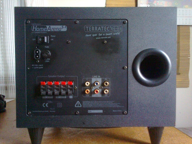

Дали мога да свържа едно такова буферче към комп-а , ако да - как?

Колега от това,което виждам е ясно че буфера има собствено захранване,т.е. е идеален за компа ти.Просто трябва да свържеш буфера с компа с кабел едната страна стерео букса от другата чинчове(камбани).Към компа свържи стерео буксата там,където включваш слушалките(тонколонките)а към буфера включи чинчовете(камбаните) към audio in или aux или line in ,както е при тебе ,доколкото мога да видя.Това е.Успех.

Входовете гледам са за 5.1 звук, не виждам и селектор 2.1 към 5.1 на баса, да не стане така, че при стерео сигнал да се чува само от двата предни говорителя/

DundyTheCroc написа:Входовете гледам са за 5.1 звук, не виждам и селектор 2.1 към 5.1 на баса, да не стане така, че при стерео сигнал да се чува само от двата предни говорителя/
Най-вероятно така ще стане колега,ама пак ще е доста по-добре от компютърни тонколонки.

Ако драйвера на звуковата карта позволява, с три кабелчета спокойно се вади 5+1 към буфера, ако няма възможност за настройка само буфер и център работят заедно и пак става, но е един говорител пищящ и един буботещ бас.

Нека колегата каже какъв му е компа, ако е настолен е много вероятно да е с 5.1 звукова карта и с три кабелчета като това на снимката да може да се порадва на чудесен звук.

Настолен е компютъра.
