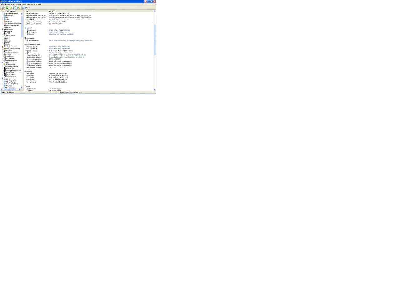

Качвам снимка на моята конфигурация , защото ми обясняват , че само с видеокарта няма да се случат нещата.

Щом си с това дъно първото за, което трябва да помислиш е охлаждане на чипсета. Оригиналния радиатор е крайно недостатъчен и държи 90+ градуса под товар (онова оранжевото радиаторче). Аз съм тествал няколко дъна с посочения чипсет NVIDIA® GeForce 7025 / nForce 630a и трагедията е една и съща. Слагам им по един 40mm вентилатор и работата се успива! Може и тоя вариант да пробваш http://www.dekada.com/catalog/chipset-northbridge-cooler-nbridge-2-p-1396.html
Колкото до карта - Radeon HD7750 или 7770 са много прилични бюджетни варианти.
