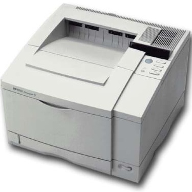

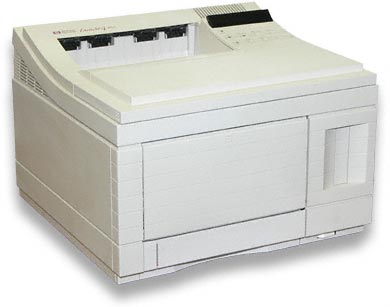

Ако компютъра ти разполага с паралелен порт Изображениемога да препоръчам закупуване на НР1100 Изображение. Това е най-издръжливият принтер на Хюлет Пакард. Касетата е елементарна и се зарежда без проблем на цени до 30 лв за 2500 копия.

MamaMy написа:Това е най-издръжливият принтер на Хюлет Пакард. Касетата е елементарна и се зарежда без проблем на цени до 30 лв за 2500 копия.
...До момента, когато започне да поема по много листи наведнъж или пък изобщо не поема хартия. Тогава пада едно тягостно разглобяване на целия принтер, за да се достигне до Separation Pad-а. Едно конструктивно недоразумение, сътворено от Канон и взаимствано от НР.:banghead:
Наистина здрави НР принтери са тия, касета за 8К: :idea:

Ако имаш проблеми със сепарацията се обади да ти ги реша. Както всяко нещо и тук си има тънкости. Решението е съвсем евтино. Сепариращ пад 3лв. Поемаща гума 9лв. 4/5 са наистина много здрави, но вече остаряха драстично. Имат слабости по печките и няма читави касети втора употреба, а новите са супер скъпи. По добре серията 4000 :D
