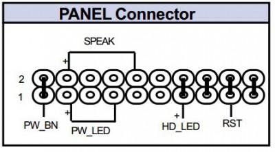

Приложи снимки да ти дам жокерчета, или поне да опитам. Снимай пиновете на самото дъно. Единствено можеш да сгафиш при подвързването на индикацията, понеже нали диодът има поляритет. Но не е опасно. За включване и рестарт няма значка как ще ги вържеш доколкото си спомням. Там имаш само отворена/затворена верига. Нали правилно съм разбрал, че питаш за HDD LED, Power LED, SW Power и т.н.?

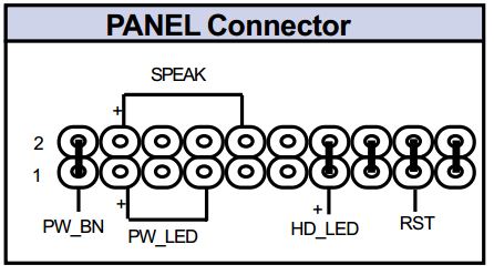

То тая схема е от оригиналното упътване за точно това дъно. Линка е към manual-а и те съветвам ако смяташ да я ползваш тая антика да си го свалиш и запишеш на твоя комп.
