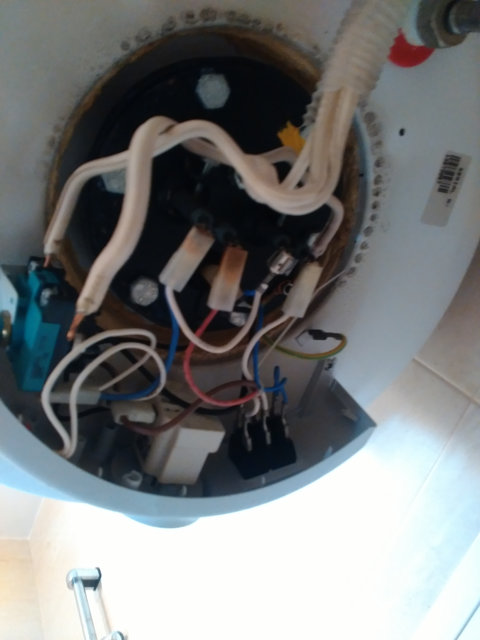

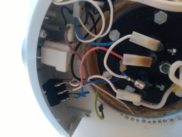

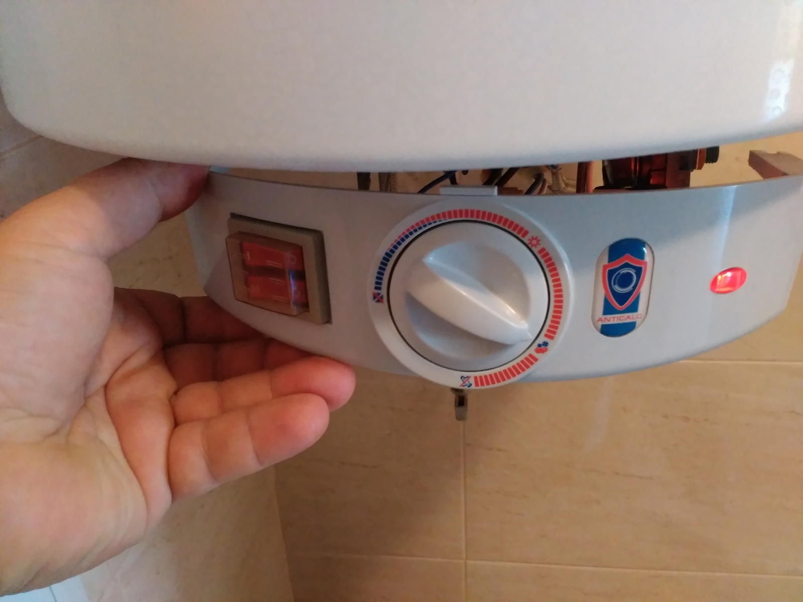

Имам следния проблем с бойлер Теси Антикалк 80 л вертикален, вече на 5 години- поради бързо свършване на топлата вода в бойлера реших да го отворя, почистя котлен камък, да сменя тръба за топла вода и т.н. Което изпълних, само дето се оказа че май проблема е бил във възвратния клапан. Сложих нова гарнитура затягах по малко няколко часа докато спря да сълзи и свързах електричеството като ползвах моя си схемичка и снимки. Проблемът е че като свържа захранването светва една червена индикаторна лампичка , - да видим със снимка дали ще се получи -
дори и когато нагревателите не работят . Когато включа кой да е от нагревателите веднага се задейства ДТЗ защитата и всичко приключва.
Схемата на бойлера е тази -

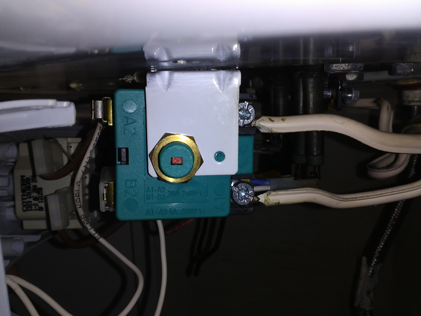

Термозащитата е тази и според мен не е задействана - . Фазата съм я вързал отдолу понеже така бях означил с изолирбанд и бележка. Освен да съм допуснал грешка от бързане тук.
Не мога да разбера какво може да е - може ли да е пробил някой от нагревателите докато фланеца е бил изваден? Ако се загледате на снимките обувките на единия нагревател са покафенели и понагорели малко - изчистих с пиличка и обувката и клемата и пръснах с контакт спрей, не би трябвало да е от това. Пробвах да извадя нагревателя като отвих винтчето което го държи да не се хързулне надолу и го поразклатих ама не излезе пустиняка...
Самото индикаторче е вързано веднага след термозащитата с бял кабел към единия нагревател....
Моля за малко помощ...

Този бойлер е със сухи нагреватели, нали? Имам подобен, бяха изгорели и двата нагревателя, все още е в гаранция. Като идваха да ги сменят, техника едвам ги извади с големи клещи, усукване и много мамата...Каза ми, че съм имал късмет с ваденето, понеже в повечето случаи се налагало да се вади фланеца. Това червеното чопче на ТЗ потънало ли е навътре или на мен така ми се струва? Щото ако е потънало мисля, че тогава е изключена веригата. Моето индикаторче също свети постоянно, дори когато бойлерът не работи. Според мен показва, че имаш захранване.

То с връзването на тока няма как да объркаш нещата /особено щом си снимал и отбелязал кой кабел къде се връзва/ ,остава варианта нещо да не си направил както трябва при частите които си сменил/пипал,и там да окъсява !

Ако наистина колегата има ДТЗ, възможно е да има утечка и затова да изключва, а не заради късо. И кое е индикаторчето, да не е анодната защита? Предполагам и заради нея би могла да се задейства ДТЗ.

Индикаторът свети постянно, поне при мен е така. Сваля ли бушона, угасва.

Пипал съм тръба за топла вода - избива се през тръбата и даже няма общо с фланеца( може и да е затворен бойлера), възвратен клапан и гумената гарнитура, за да сваля фланеца се развиват 2 болтчета , заземяването и 4 кабелни обувки, друго не съм пипал или сменял. Щифта на термозащитата е на равно със зелената част, махах зеленото капаче от любопитство и защото е на 2 щифта и според мен трябва да е така още повече логиката е като изключи да щръкне според мен защото после за включване само натискаш с пръст... но ако не е така значи самата термозащита не е била наред още отначало . Вътре са едни ламаринки, едната от които е прикрепена към това червено щифтче - не си представям това да се сглоби като щифта е щръкнал освен ако не е имало някаква пружинка, която да е изпаднала.... За пръв път отварям такъв бойлер някой ако е виждал работеща такава термозащита да каже как й е нормалното положение на щифтчето.
Иначе да - със сухи нагреватели е бойлера и двата са вкарани от двата края на една и съща прегъната тръба заварена към фланеца. За 5 г. към кило котлен камък имаше.
Индикаторчето е червената светлина най-вдясно на първата снимка. Анодът не е вързан към електрическата верига и не се проверява с бутонче както при някои бойлери. Този бойлер го ползват квартиранти, аз не съм никога, но мисля че когато нагревателя изключи би трябвало и това индикаторче да изключи защото лампичката е свързана с кабели - от едната страна нагревател, от другата страна термозащита - няма логика да има захранване, ако нагревателя няма захранване.

Pet_rov написа:Индикаторът свети постянно, поне при мен е така. Сваля ли бушона, угасва.
Тоест, когато изключи терморелето трябва да изключат бутоните на нагревателите?
- Pet_rov
- Мнения: 4489
- Регистриран на: Сря 08 май 2013 16:16
- Автомобил: Passat Variant B4
- Двигател: ADZ 1996
- Местоположение: Шумен
Re: Проблем с бойлер
Да. Бойлерът загрява, двата ключа светят. Достига температура, двата ключа угасват. Индикаторът остава да свети.

Тествахме с приятел с мултицет двата нагревателя. Единия даде 45 ома съпротивление (с покафенелите обувки) а другия 0 ома - явно никога не е работил. Извадих първо тоя с 0-та ома - имаше малко мамата, но ключово е да го врътне човек по оста - излиза като видия надолу лесно. След това пак тест с ДТЗ-то - пак сработи и извадих втория нагревател. Той вече се счупи докато го вадих , след като излезе видях че помежду двете части на нагревателя се беше сцепил , та... два нагревателя за смяна...
