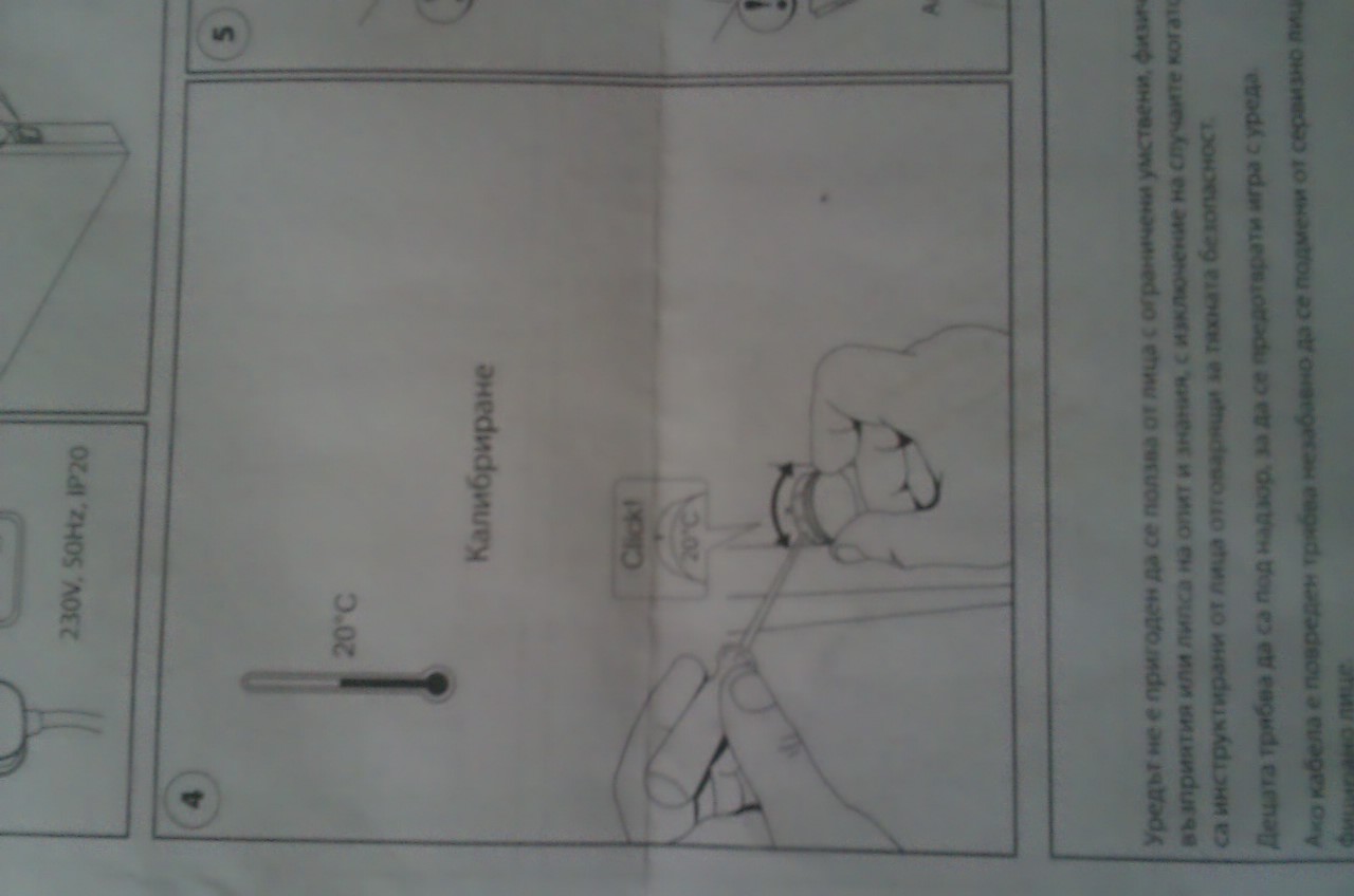

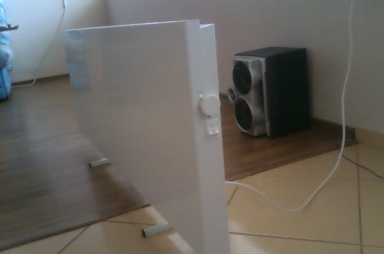

Зелен, тя е единствена. Къде се вижда на колко градуса е настроен - до лампичката или малката дупчица между прекъсвача и потенциометъра?

Re: Въпрос относно конвектор ADAX
Мнениеот hooligans » Нед 16 дек 2012 15:20
Е на врътката си има цифри.
Доколкото виждам си го надул на 30 :shock
Или се лъжа :oops:

Въпросът е кои цифри да гледам до дупчицата или до лампичката?
Ако съдя по инструкцията би трябвало да дй лампичката според мен.
hooligans
Мнения: 18739
Двигател: 1.6 AEE
Мнениеот hooligans » Нед 16 дек 2012 17:32
До лампичката
