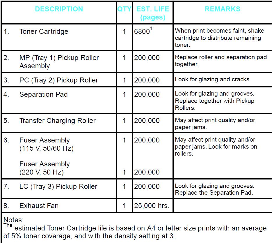

Тук е всичко за него, а грубо дето питаш е това:

Разклати тонер касетата, да не е слепнал тонера и принтирай смело :да:

Занимавам се с принтери колега (ремонтирам ги по точно).Та пускай смело няма какво да му стане. Виж качеството на копието и пак пиши. Възможно е от дългия престой тонер касетата да е поела влага (зависи как е съхраняван), може някоя подаваща ролка за хартия да се е удървила (което е нормално за гумена част) и може да е понапрашена лазерната секция. Всичко това не е проблем по принцип. Принтера вярно е един от най-здравите правени някога. Ако ти изпише някаква грешка в цифри на дисплея ми пиши лично да ти кажа каква е и дали си заслужава ремонта

Дам вързах го и сега съм при него и дава
16 TONER LOW
ще пробвам да принтирам нещо и пак ще пиша
Ами пробвах и не става или не се връзва с компютъра или заради малкото ниво на тонера неще да принтира тестова страница.
