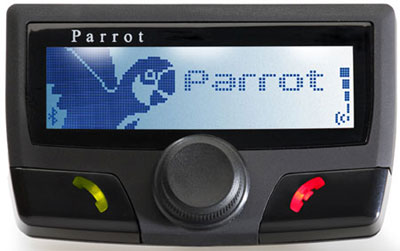

Здравейте,интересува ме каква марка,модел Блутут може да се сработи и управлява от копчетата на волана на Туарег 2006г(има копче слушалка на волна).Колата е с навигация-ако има значение.В
иждал съм такъв Парот на доста Туарези по обяви,но никога не съм пробвал.
Моля,ако някой има инфо да сподели.

Точно този модел на Парот съм монтирал на няколко наши коли.
Не е лош, като модел. Автоматично се синхронизира. Сдвоява се с до 5 телефона.
Най-стария работи над 6г. Единствено понякога се бъгват и иска да се свали напрежението за да тръгне.
Буксите за връзка за от старите клaсическите. За Таурега можеш да ползваш AUXin и TEL.
Така не режеш кабели и не ползваш буксите в комплекта. Също друг плюс при този начин на свързване е че усилването става и от оригиналната музика.
Така съм го направил на Голф 5 2009г и Ауди А4 2010г.
п.с. от волана няма да можеш да отваряш с този модел, само ще увеличаваш и намаляш звука

AuxIN-това което е в подлакътника ли?
TEL-в навигацията ли се включва?
Може ли малко повече инфо?Колко време отнема монтажа,може ли да се извърши от човек,който не е правил такъв или да търся някои,който е свързвал?
С кои кабели от волана трябва да се свърже?Захранване от къде му се взима?
Малко са много въпросите,но ще съм благодарен ако дадеш съвет
