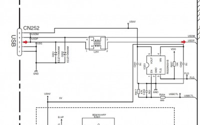

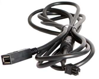

Ето такъв кабел ти трябва
това е схемата на УСВ
провери в оторизираните сервизи на пайнер

Дам, кабела не се предлага отделно, но мисля, че може да се изработи. 6 пиновата букса от към касетофона мисля, че е стандартна и може да се намери по магазините за електронни компонентни.

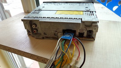

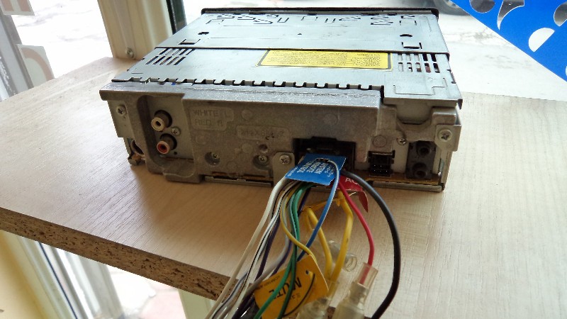

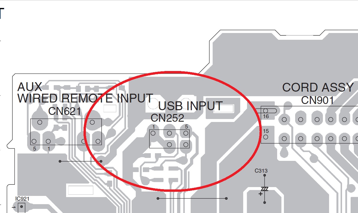

С тези 2 снимки мисля,че ще ти стане съвсем ясно:

Мнениеот ivan_nenchev » Сря 17 апр 2013 20:53
идеално колеги ако не намеря цял кабел ще го изработя благодаря много
