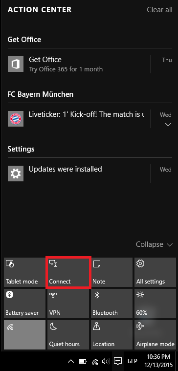

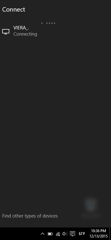

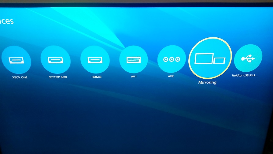

Почти всеки смарт ТВ поддържа Mirroring.Не ти трябва Chromcast.Свързваш лаптопа с ТВ-то (трябва да са вързани в една мрежа).Звукът го пускаш от Тв-то към ресивъра/домашното кино и готово :th_up Ако ще го ползваш за игри по-добре го вързвай с HDMI,ако е само за филми можеш да ги качваш на флашка и да ги гледаш директно на ТВ.
