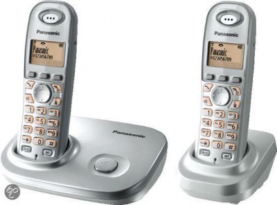

Ползвам дект телефон Panasonic kx-tg 7302fx - база с 2 слушалки който могат да осъществяват вътрешна връзка помежду си (интерком). Наложи ми се да ползвам още една такава слушалка, но не намерих само слушалка а купих база със слушалка kx-tg 7302fx (същия модел като моя). Колкото и да опитвах обаче не успях да вържа новата слушалка със старата база в режим интерком. Във упътването пише че се поддържат до 6 слушалки към 1 база. Някой има ли опит за да помогне с някъкъв съвет ?

трябва да е допълнителна слушалка а не база със такава,допълнителната намира базата на първата-опознава я,а в случая база комплект със слушалка намира собствената си база ако ме разбра.
Фабрично слушалката е настроена към собствената си база,затова и модела на допълнителната слушалка е друг KX-TGA731(тя няма база).

Да, вероятно е така...макар че модела на самата слушалката е точно KX-TGA731 и е различен от модела на базата си КX-TG7302. Така или иначе трябва да търся само допълнителна слушалка явно...проблема е че засега никъде не намирам.
