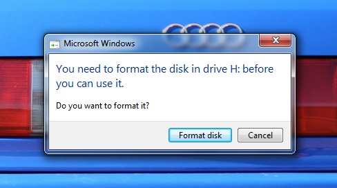

Здравейте колеги,от няколко дни се опитвам да разгадя,записването от телевизора на флашка.
Телевизора възпроизвежда филми снимки музика от флашката.
Записвам на флашката предавания от ТВ.
Проблема е следния,когато я сложа в компютъра,не ми дава да отворя съдържанието.
Директно ми изписва да я форматирам.
????? :icon_sad

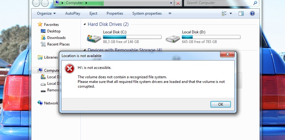

Мнениеот PagocmuH » Пон 03 юни 2013 14:33
Е там е работата,че не знам.
Ето това ми дава всеки път,като се опитам да отворя флашката на компа,след като е била преди това в ТВ.
Форматирах флашката на компа,във всичко възможно което ми дава.
Сложа ли я на ТВ,тои си я прави в негов си формат,който после компа не разпознава.

Мнениеот Sunny » Пон 03 юни 2013 17:33
Няма и да стане това, което се опитваш да направиш.
Не само при този модел ТВ, а и при почти всички останали, заради защита на авторските права е направено записаните предавания да могат да се гледат само на ТВ-то, на което е направен записа.
