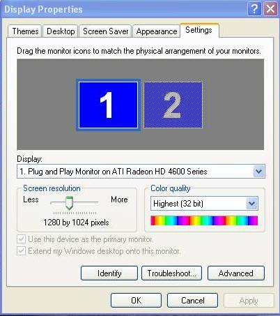

Специално заради теб извадих от скрина един лаптоп с XP и го вързах за плазмата. Моя с е интелска графика ама това в момента не е от значение защото иска да видим дали в десктоп настройките на уиндоуса се виждат 2-та монитора. Моя в момента е вързан за плазмата и показва това:

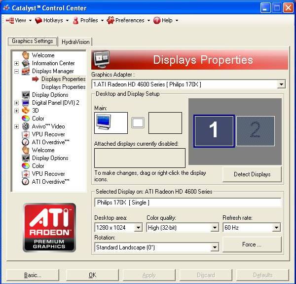

Re: Помощ за връзка на PC с телевизор с HDMI кабел
Това го вадя, но по никакъв начин не мога да активирам монитор 2. Каквото и да правя все си стои активен 1 и това е.
Същото е и в каталиста. Стои си само мейн монитор. Не ми дава опция да активирам втори монитор
Определено картата не вижда втори монитор. С какви изходи е? Да не се окажа, че самия порт е заминал?
