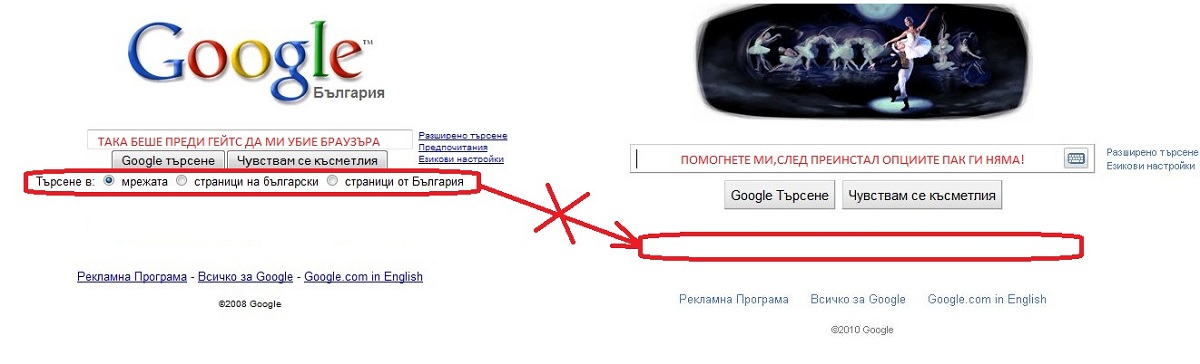

Колеги закъсах го с Windows Internet Explorer на Win 7 Ultimate x64-build 7600.Под полето за търсене в Google ми изчезнаха опциите.Затрих дяла и качих виндовса наново след много борба.Побелях защото с новия инстал е същия **й.От снимката ще ви стане ясно,не знам коя версия е IE,мисля че е 8.В Mozilla опциите са налични

Re: Проблеми с уиндоус Xp,Vista,7 и др.
Мнениеот kvk » Пет 07 май 2010 18:46
не бой се
при всички ни е така и тоя път по изключение Бил е невинен /да не повярваш/
при мозила, хром, ИЕ ми е по този начин
опциите ти са в дясно до иконката на клавиатурка

Колега жена ми има вехт лаптоп IBM с Windows XP без service pack!При нея опциите ги има-бих и го ударил в главата с удоволствие! :banghead: :banghead:

Мнениеот kvk » Пет 07 май 2010 18:52
я има го ?
я опитай да отвориш http://google.bg/?
със ? отзад -> това е да не се взема страницата от кеша на компа а да се зареди страницата :P
