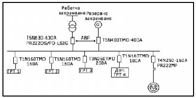

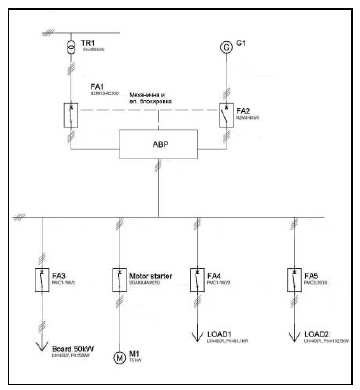

Нищо не пречи да се направи един АВР, с взаимна блокировка и приоритет на соларните панели. Друг е въпросът колко точно енергия ще може да се оползотвори от тях.
В направи си сам форума, някой си беше направил от 10 панела, до 180V по ТТД. В слънчев ден мулцитета му показал около 125/130V.
:arrow http://www.napravisam.bg/forum/viewtopic.php?f=18&t=39346&hilit=%D1%84%D0%BE%D1%82%D0%BE%D0%B2%D0%BE%D0%BB%D1%82%D0%B0%D0%B8%D1%87%D0%BD%D0%B8+%D0%BF%D0%B0%D0%BD%D0%B5%D0%BB%D0%B8+%D0%B1%D0%BE%D0%B9%D0%BB%D0%B5%D1%80
Тази идея е по-лесна за реализация, без чак толкова големи експресионизми. Без допълнителни електромери и тем подобни щуротии. Не, че и тук няма проблеми, но има някои хитри моменти :mhihi :th_up
Прилагам първите две схеми на АВР, които ми попаднаха. За онагледяване.
