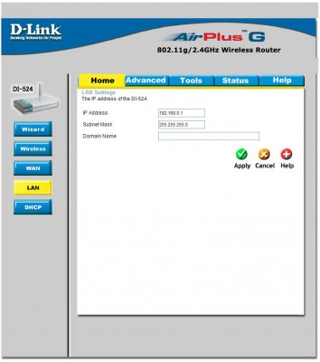

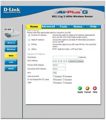

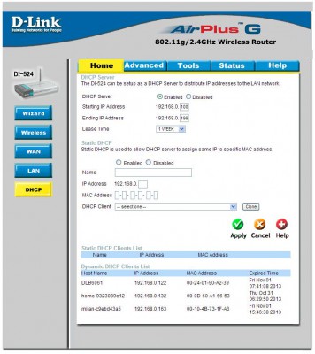

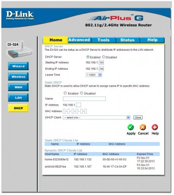

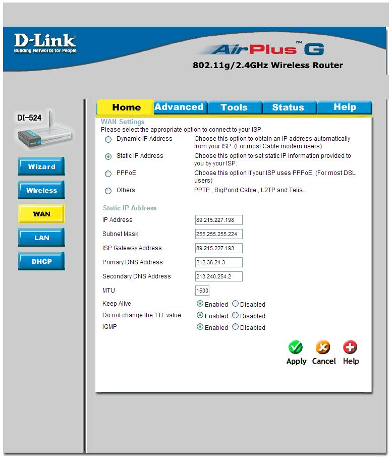

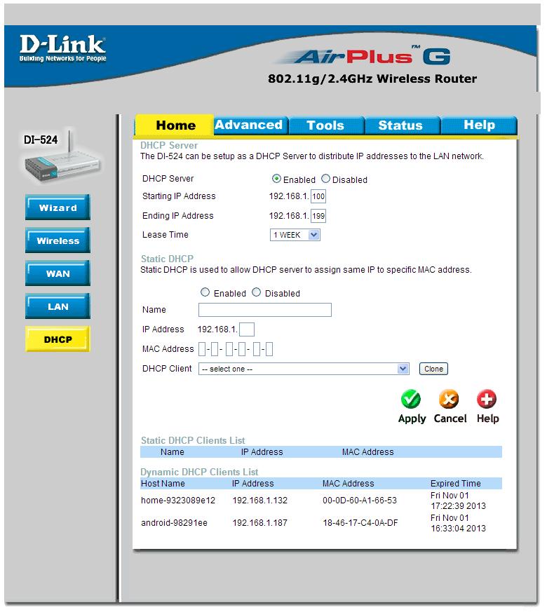

Снимай WAN настройките и на двата рутера и ги постни. Да видим вярна ли е грешката
и дали можем да помогнем
Никъде не си споменал ЛАН-настройките и на двата. Давам пример:
1. Рутер Но.1 - Лан мрежа от 192.168.0.1 до 192.168.0.100
Дава адрес между .2 и .100 на Рутер 2.
2. Оттам Рутер Но.2 е хубаво да му се зададе друг рейндж на лан-частта:
Примерно да раздава адреси от 192.168.2.1 до 192.168.2.100
Ако са еднакви модели,както е в случая, то дефолтните лан-настройки са им еднакви. Твърде е възможно от там да идва проблемацията.

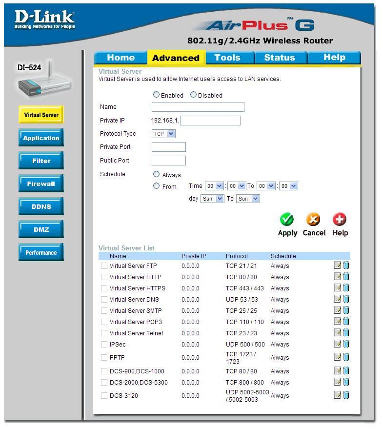

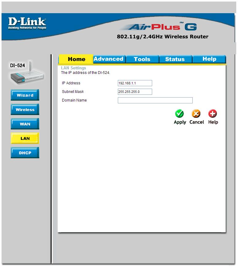

Това са снимките с настройките за които става въпрос, нали? Това са сега настройките и сега единствения проблем е юторента, но явно има и по добри начини за свързване, така че как да ги настроя за да мога да го ползвам със спряно DHCP като работи и като уифи точка за достъп, защото ще се ползва много през уифи.

В миналото мнение не се събра и другата снимка

Разгледай из настройките да няма включен файъруолл. Иначе изглежда си се справил с настройката им, поне по снимките.

Няма включени защити и firewall. Когато включа компютъра директно към рутер 1, без да минава интернета през рутер 2, няма проблем с юторента, но като са двата юторента дава тази грешка и не сиидва. Освен юторента всичко друго е наред. Имало някакво ми казаха Forwarding Port което било спряно и направих разни портове в настройките от снимката, каквито инструкции намерих за включване на Port Forwarding, но промяна нямаше и затова ги махнах. (на снимката ги няма допълнителните, защото не ми вършеха работа, а тия в списъка са си default)
Това Port Forwarding ми беше препоръчано, но така и никаква работа не ми свърши настройването му.
Други идеи как да направя юторента да работи нормално при сегашната построена мрежа?

Иначе това е пренасочването порт форуард на длинк 524 http://portforward.com/english/routers/port_forwarding/Dlink/DI-524/defaultguide.htm обаче като са вързани през ван порта сигурно пренасочването трябва да го направиш и в двата рутера, като отпушиш един и същи порт.
Ааа и в торент клиента задай един порт за ползване, че по подразбиране настройката е при всяко стартиране нов порт да ползва

Преди да ти видя отговора рестартирах рутер 2 и се свърза с интернет. Сега от рутер 1 изилза лан, влиза в ЛАН1 на рутер 2. През ЛАН2 на рутер 2 изилза кабел към компютъра. Преди рестарта на рутер 2 нямаше нищо, а сега при тази конфигурация споменатия компютър има интернет и достъп до рутер 1 чрез ип-то му, но като напиша ип-то на рутер 2 ни ми намира страницата. Всичко работи сега с изключение на това че не ми намира ип-адреса на рутер 2.
П.П. И преди ставаше нещо подобно - спра ли DHCP на рутер 2 немога да се свържа с него или да му отваря менюто - не му намира ип-то което си е 192.168.1.1.

Брех, странна работа, нали му въвеждаш промененото от теб ИП 192.168.1.1!?
Би трябвало да има достъп без проблем, ако няма достъп се страхувам че ще трябва да му ресетнеш настройките и да му преправиш ИП-то от 192.168.1.1 на 192.168.0.100 примерно
