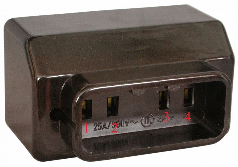

Здравейте колеги налага ми се да свържа един три фазен контакт, и се допитвам до вас на коя клема какво се свързва и след като го свържа искам да го тествам с мултицед, но за съжаление не знам какво е напрежението между клемите (знам ,че е 380 Волта ,но между кои клеми :mad ) Качвам примерна снимка на контакта и мислено съм номерирал клемите ако е удобно някой да драсне между кои клеми какво има :biggrin

1,2,3--фази.4-нула.За нулата трябва да има и символ на кутията на контакта. :th_up
Като свалиш капачката,клемите за фазите са еднакви,а за нулата е по различна от другите три.

Колегата е прав.
Нулата на щепсела е с по-дълъг щифт, а на контакта трябва да е отбелязана със знак "земя".
Напреженията на фазите спрямо "нула" е 220V (грубо, да не се уточняваме пак за стандартите :biggrin ), а между фазите (пак грубо :biggrin ) 380V.
Когато обаче се включват трифазни машини с ел. двигател, трябва да се спазва последователността на фазите, иначе може да се завърти на обратно. Ползва се фазомер (но не такъв с ламБичка :smile , а по-специален), в краен случай- контролен трифазен мотор за проба на посоката. Ако се върти на обратно на очакването, разменяш мястото на кои да е две фази.
ПП за пробата с ел. мотора: интересно е когато в работилницата имаш налични трифазни контакти. Вземаш един обикновен трифазен асинхронен мотор (най-лекия, който имаш), слагаш му щепсел и пробваш на стар контакт на къде се върти. После на новия- посоката трябва да е същата!

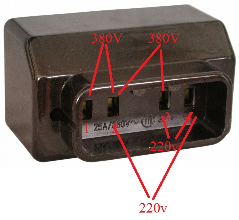

Разбрах те :biggrin Благодаря ви :beer

Gazaro_wow написа:Разбрах те...
Точно като на рисунката :th_up !
Между 1-3 също е 380V, а не 380+380=760V :biggrin .

:mhihi хахаха Стана ми ясно Благодаря Ви за обясненията, лека вечер :love.vwclub
