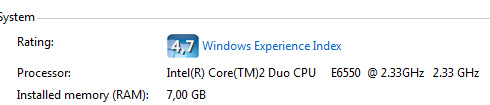

С какъв процесор си в момента? Трябва да го пише на My Computer->Properties

theultimate написа:С какъв процесор си в момента? Трябва да го пише на My Computer->Properties

Общо взето за около 100лв втора употреба можеш да го смениш с 4 ядрен (примерно http://www.ebay.com/itm/Intel-Core-2-Quad-Q6600-2-4GHz-LGA775-SL9UM-OR-SLACR-w-grease-/400587857704?pt=CPUs&hash=item5d44e59f28), който според cpubenchmark.net е два пъти по-бърз от твоя, но тази разлика я има само при работа със сериозен софтуер. Ти си прецени дали това е оправдано или не :)
