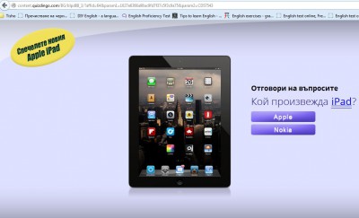

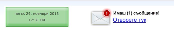

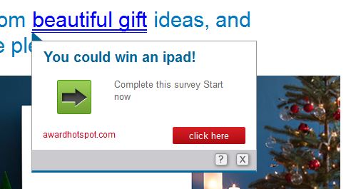

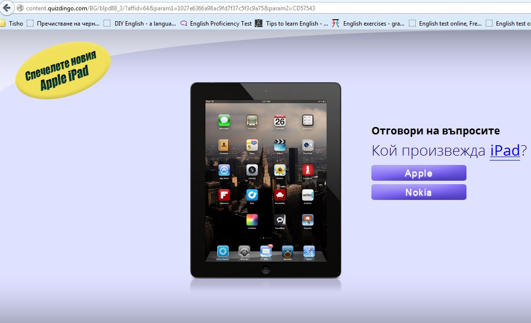

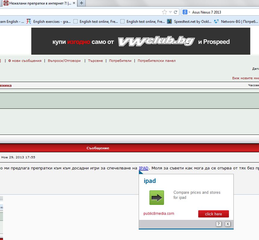

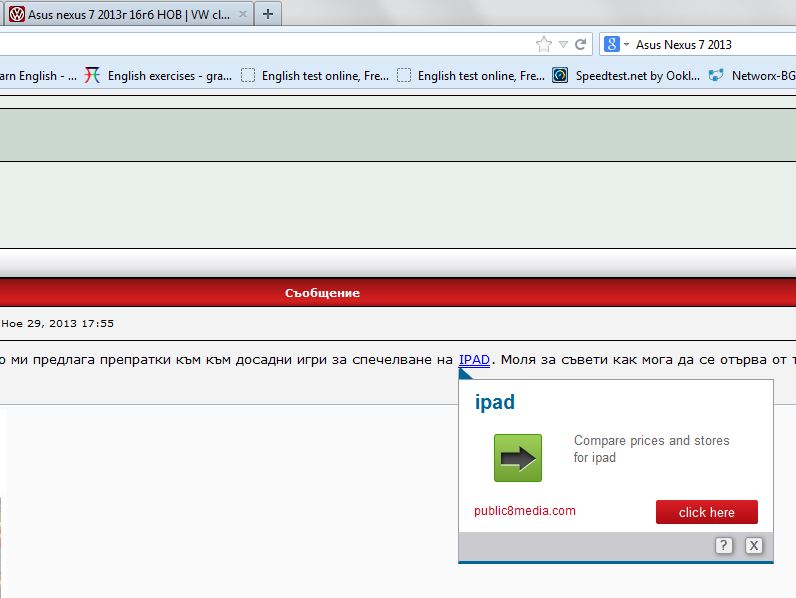

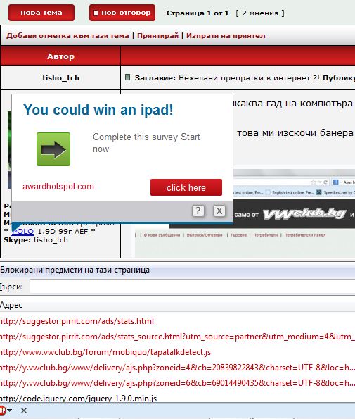

От седмица лепнах някаква гад на компютъра и постоянно ми предлага препратки към към досадни игри за спечелване на IPAD. Моля за съвети как мога да се отърва от тях без преинсталация на с-мата ?
p.s дори докато пиша това ми изскочи банера :banghead :banghead

Адблок+ ще те отърве от всякакви реклами, включително и тези препратки.

Инсталирах добавката, забраних рекламите...но без резултат ?!

Май пробвах всичко което ми предложихте, но без резултат. Случайно забелязах че проблема е само при firefox. Дали да не опитам да изтрия всичко от браузъра и да инсталирам наново ?

Цъкни на първо на "инструменти", после на "добавки" и разгледай там дали няма нещо за триене.
Можеш да цъкнеш и на "помощ" и пак да поразгледаш. Там май има "рестартиране с изключени добавки", последния път така се оправих.

Точно там са гадовете- разширения/ extensions

Прави бяхте, оправи се. В разширенията се беше намърдала една гадина(незнайно откъде !?!) Вече е ОК.
