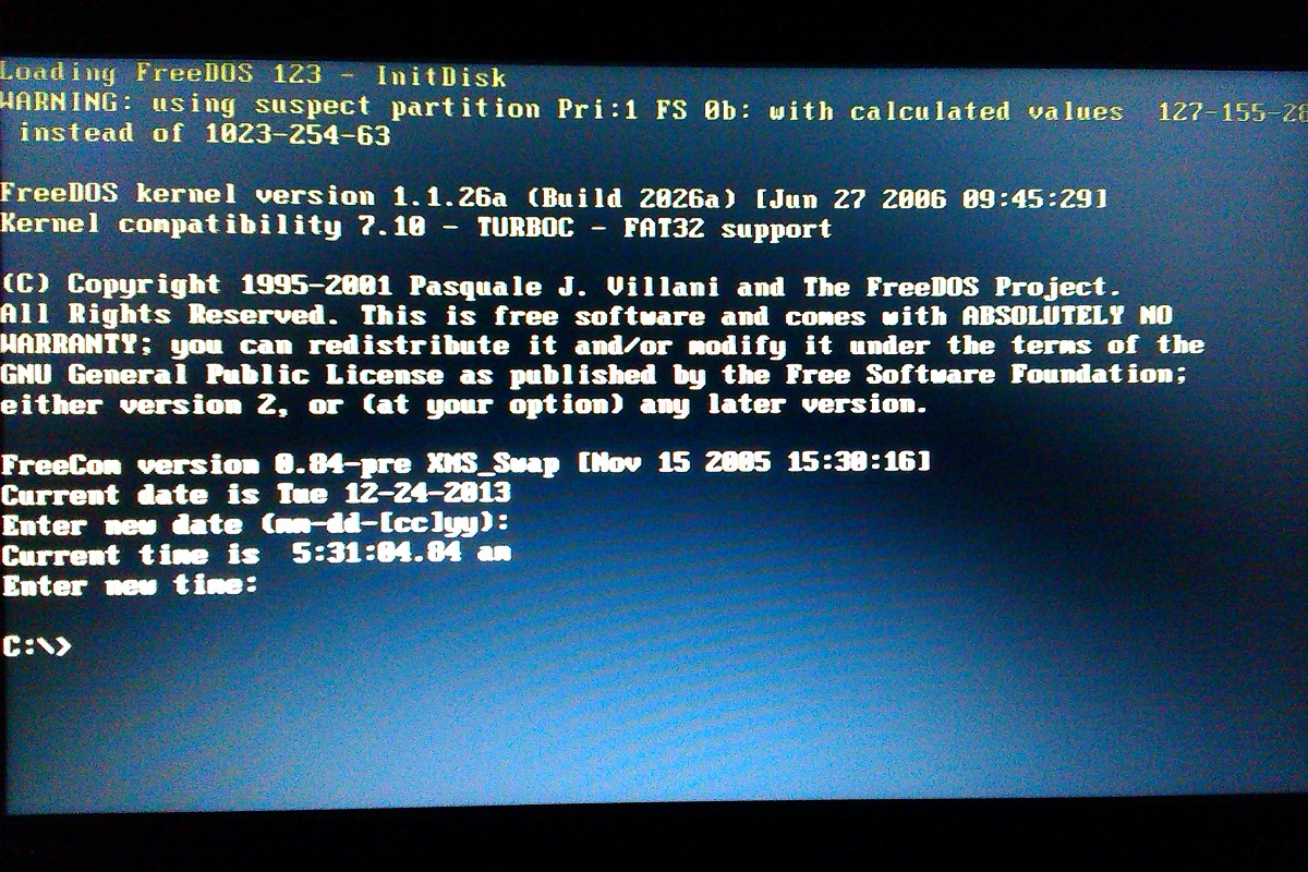

Става въпрос за лаптоп, който е нов и няма никаква операционна система. Имам Вин8 на флашка и искам да го инсталирам. Проблемът е че от ДОС-а незнам как да вляза в БИОС-а, за да задам boot device да бъде флашката и от там всичко да си тръгне по каналния ред. Ако някой има идеи, нека сподели

Здравейте, имам еди проблем с инсталирането на Win 8.

компютъра е Lenovo IdeaPad G500
пробвам с del, F2, F1, F10, F12, esc, нестава.
началния екран който се появява и при който всичко спира е този =>

Re: Стартиране на BIOS от FreeDOS
Тези бутони се натискат преди да се появи този екран.
Чичко гугъл знае всичко
Комбинацията е функционалният бутон+Ф2.
Hold Fn + F2 during startup. The BIOS setup utility screen opens. The
System Memory item shows the total amount of memory installed in
your computer.
Последна промяна от stefan4o на Пон 23 дек 2013 23:53, променено общо 3 пъти.
да, и аз така правя, но проблема е че в началото се появява логото на Леново и след това веднага се появява този екран и това е.
edit: ще пробвам сега с фн+ф2
много благодаря колега, stefan4o май вече става втора бира да имам да те черпя
Страшна простотия, да се влиза в биос с комбинация от бутони, ама то е сигурно щото са обърнали копчетата и F-овете са ги оставили функционални, а увеличаване и намаляна на звук и осветеност действат постоянно.

К.Одаджийски написа:Страшна простотия, да се влиза в биос с комбинация от бутони,
Само да добавя на някой лаптопи Lenovo има бутон до този за включване на лаптопа и него се влиза в Биос-а и аз се чудех защо е така ама ей го на инженерна мисъл
Колегата Gazaro_wow е прав - точно до бутона за включване има един бутон със символ наподобяващ слушалки. Аз си мислех че е нещо за звука, но без да искам го натиснах и влязъх в boot manger менюто на компютъра. Иначе вече уиндоуса е сложен и върви много добре. Но нещо интерфейса ми е малко странен. И при положение е компа съм го взел за наще, незнам как ще се оправят с него. Иначе ядро не виждам да е нещо кой знае колко различно от Вин 7.
Само за инфо да добавя като инфо - В биоса на това Леново няма boot able device USB. Такова излиза само ако флашката е поставена в някое от USB портовете. След това чак може чак да се зададе като първо буутващо устройство.
