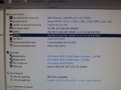

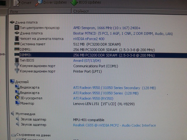

машината е стара настолна,искам малко да я освежа малко откъм рам за да и сложа уин7.
В момента е с 2*256 рам.
Въпроса ми е каква точно рам да търся,че в Продавалника ми излизат бая резултати.
В смисъл,модел,една или две трябва да са плочките,и мога ли да добавя още една плочка просто,защото има свободен слот.Виждам ,че са общо три слотовете.
Ориентирал съм се към около 1 гб рам.
Това като за мен ли е примерно http://prodavalnik.com/ram-pqi-ddr400---512-mb-i28382695

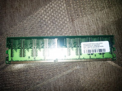

ето и снимки на сегашната памет
							Въпрос за рам памет

1ГБ памет няма ли да дойде малко за УИН7?
В сайта на производителя Биостар пише, че това дъно поддържа ДО 2ГБ памет. Търси ДДР 400мхз, или както се обозначава ПЦ3200.
Посочената от теб памет е подходяща за дъното ти. Ако закупиш рам на старо те съветвам да пуснеш един МЕМТЕСТ, за да видиш дали е ОК всичко с нея.

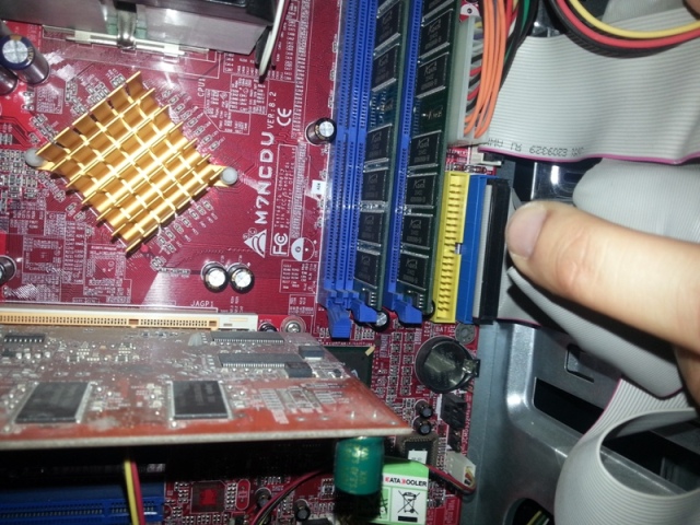

sasho_mf написа:...Въпроса ми е каква точно рам да търся,че в Продавалника ми излизат бая резултати.
В смисъл,модел,една или две трябва да са плочките,и мога ли да добавя още една плочка просто,защото има свободен слот.Виждам ,че са общо три слотовете...
DDR400 / PC3200 е най-бързата, която може да сложиш.
От ръководството за дъното, обаче, виждам, че може да сложиш само 2 плочки (има два слота 184 пина). НЕ поддържа ECC REG !
И аз се зачудих, че теста ти дава три слота - отвори компа и виж колко слота са наистина.
Ето инфо какво да търсиш - kit 2х 1 Gb
http://prodavalnik.com/ram-ddr-400-1gb---1gb-ram-pamet-ddr400-4br-i43378189

Значи,аз първо свалих лявата плочка ,за да я видя и разбера по надписите и точно какво търся.Тя стоеше в най-лявия слот.След като я върнах обаче,компа не тръгна и аз го отворих и преместих плочката на средния кадето е в момента.И компа си тръгна.
И друго да питам -мога ли да сложа една плочка примерно 1гб или трябва да са по двойки плочките тоест 2 по 512 мб

Да рамта ти е точно DDR400, PC3200, NO ECC, не заблуждавайте човека с други обяви защото като им гледам само снимките това е някаква рам за сървър или лаптоп!
  Плочките и да не са еднакви няма никъкъв проблем в случая, щото не е двуканално. PQI е добре като качество.
