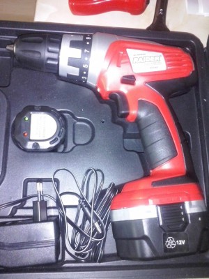

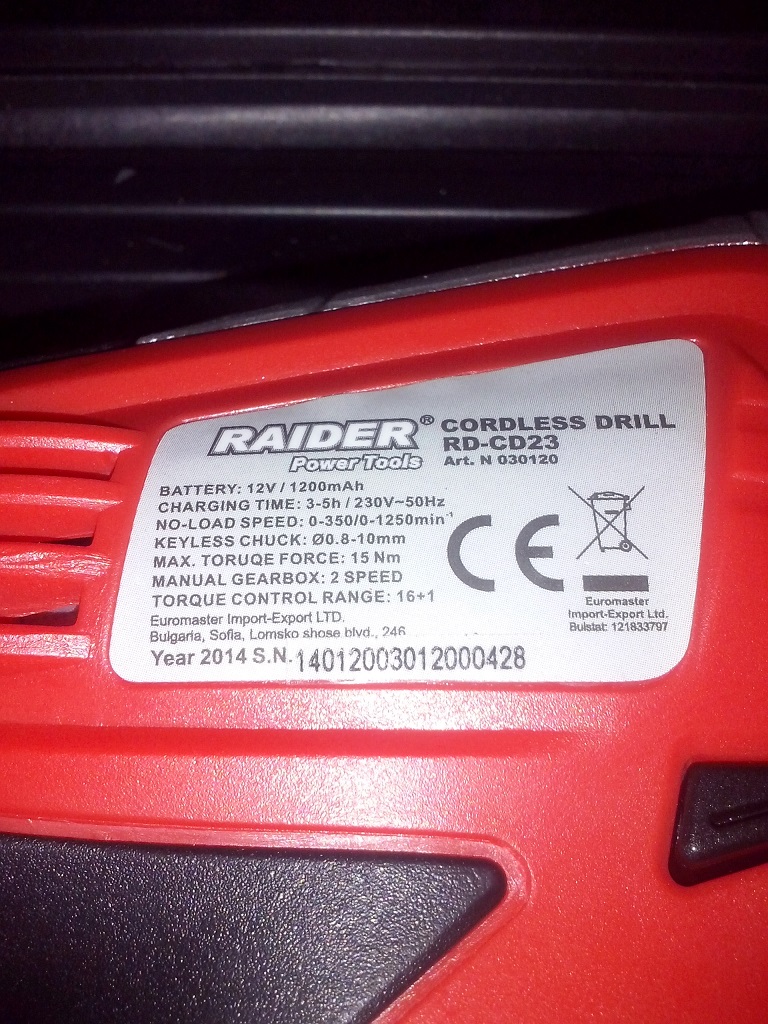

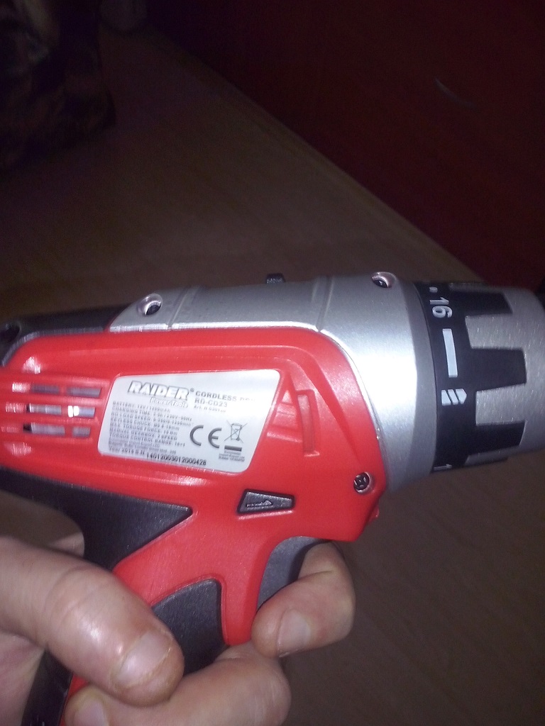

Ето малко снимки на винтоверта:
За сега е доволно. Завих няколко видии, като последните бяха не малки и то в твърдо дърво - масивен буков стол на над 30 години - здраво, сухо дърво - камък. Щото едно е да ковеш в чам, друго в сух бук. Машината дори не се замисли. След като ги завих, се опитах да достегна на ръка с отвертка, но греда-изобщо не помръдваха :mhihi .
Stivi написа:... И дано този твой приятел да успее да ти направи и ново зарядно с което да си зареждаш същите тези елементи когато ги смениш ,понеже с това смешно нещо от комплекта работата няма да се получи
Не знам какво трябва да е зарядното за LI-ion, но това е 400ма, 14 V. Няма ли да е достатъчно?

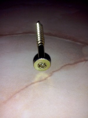

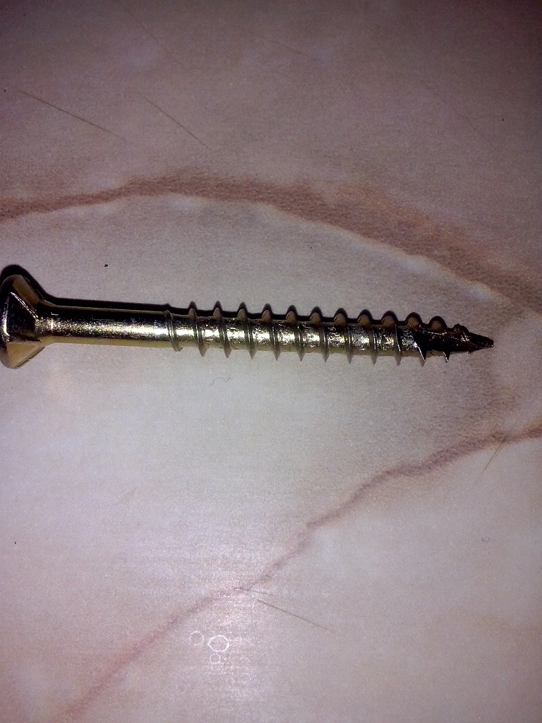

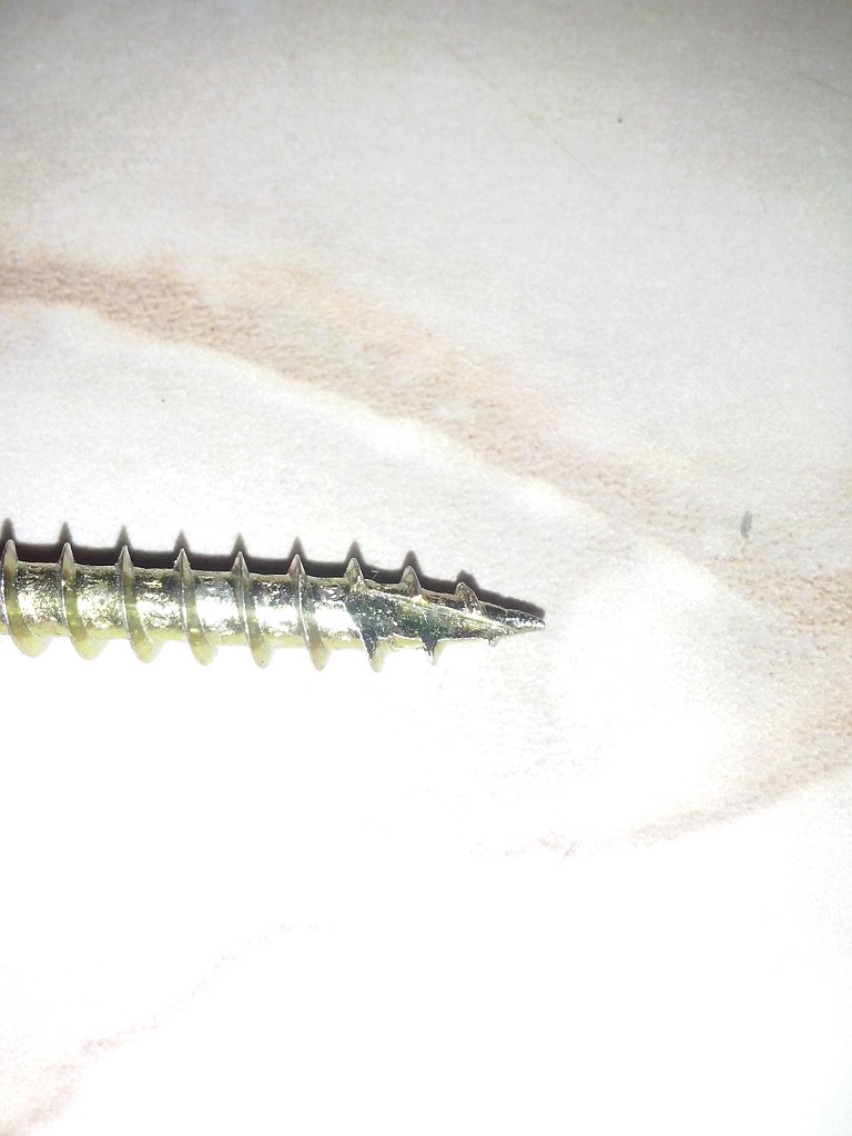

това са видиите, които ги навивах в стола. Трябва да са 4Х40мм:
