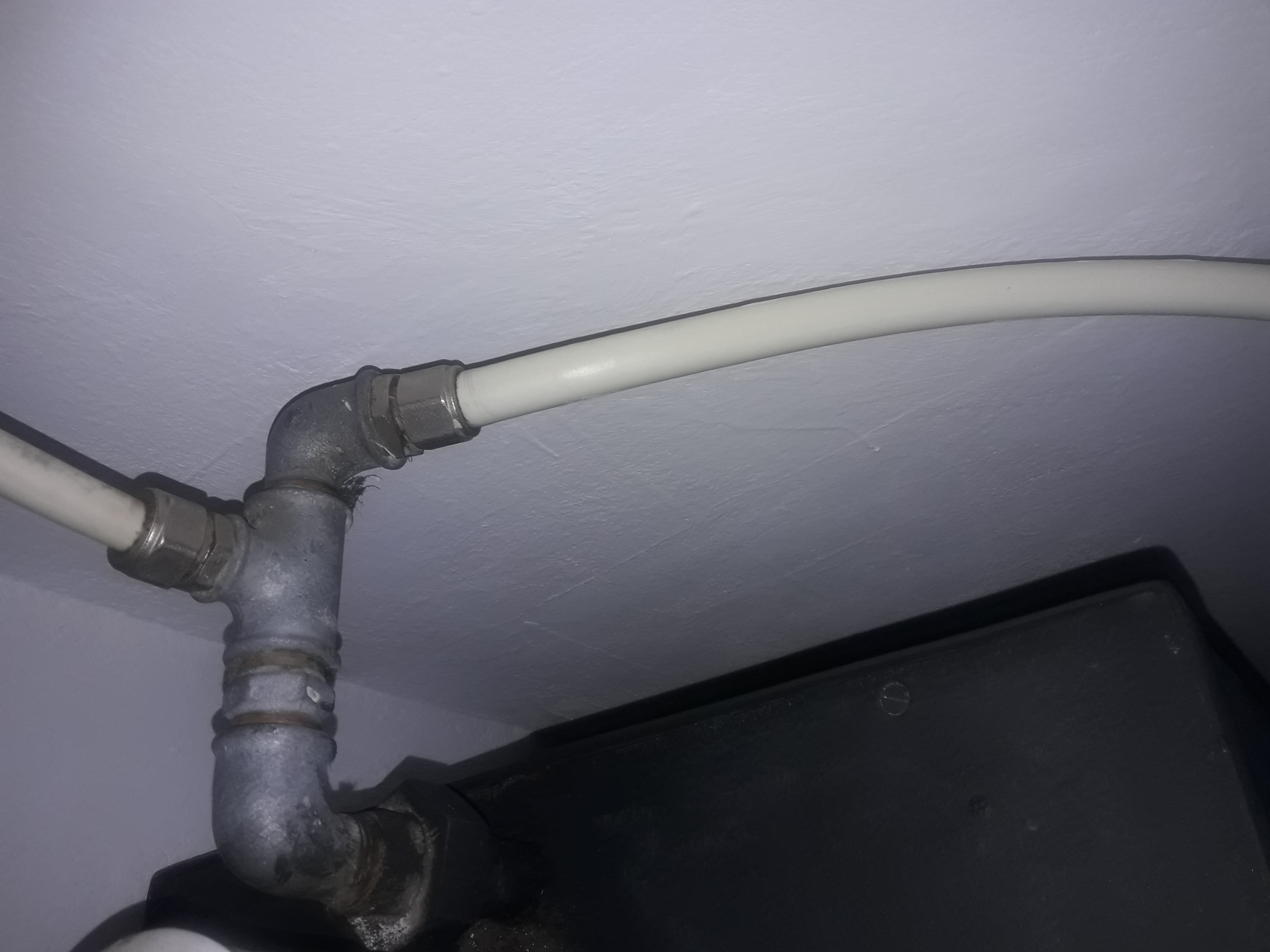

Здравейте колеги, отоплявам се с камина с водна риза и тъй като имам конденз в комина ми препоръчаха да сложа контакнен термостат на помпата . Закупих го обаче не знам как да го свържа . Също проблем ли ще ако го монтирам на пвц тръбата , а не на металната част , защото няма място. Нямам ups . Ще съм много благодарен ако някой помогне ! :beer

Vladislav_91 написа:Здравейте колеги, отоплявам се с камина с водна риза и тъй като имам конденз в комина ми препоръчаха да сложа контакнен термостат на помпата . Закупих го обаче не знам как да го свържа . Също проблем ли ще ако го монтирам на пвц тръбата , а не на металната част , защото няма място. Нямам ups . Ще съм много благодарен ако някой помогне ! :beer
Монтирай го на метална тръба възможно най близо до камината! За свързването ще трябва да мериш на кои клеми дава контакт при покачване на температурата и на тях да свържеш захранването на помпата.

На металната тръба, щото на пластмасовата става ама ще лъже с 30-40 градуса разлика

Много благодаря за отговорите ! Интересума ме къде отива фазата и къде нулата . Помпата е с двужилен кабел и една мързеливка за вклячване и изклячване .
Ето на тази тръба трябва да се постави обаче няма как върху нипела не ляга хубаво ....

Колега, не си взел правилния термостат за твоя случай. На тебе ти трябва термостат с капилярка.
https://russian.alibaba.com/product-detail/K50-series-deep-freezer-defrost-capillarty-581844403.html . Ето такъв примерно. Има ги на всички магазини за резервни части за ел домакински уреди, с различни температурни диапазони.
Внимателно увиваш капилярката около металната тръба, да не я пречупиш, след което добре я изолираш с вата или термотекстилна лента ( да не бяга топлото) а самото устройство в една кутийка и я за закрепваш на подходящи място. Не се навива цялата капилярка, а само около 20-30% от дължината.
Идеята за този термостат сигурно е да спира помпата като угасне печката, да не се преохлажда, но както са казали по-горе си е загуба на топлина
П.П Не се впечатлявай,че термостата на картинката е за хладилник, има такива и за високи температури. Просто не намерих по -подходящо изображение за илюстрация

Ясно , ще взема такъв с капилярка , защото този няма къде да го поставя .
А иначе виках коминочистачи уж(професионалисти) и видяха че имам конденз , казаха че трябва да си взема контактен термостат , защото като помпата работи постоянно и набива студена вода , намалявала тягата ....
