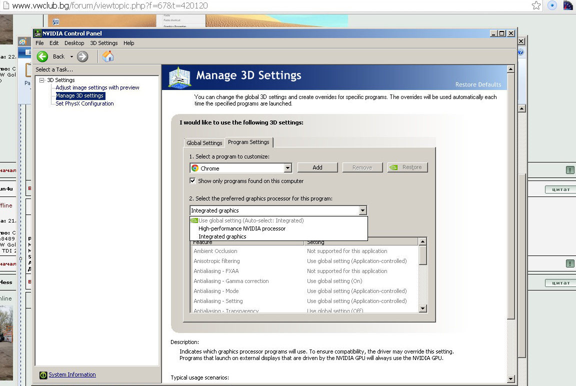

Колега,мерси за адекватното мнение :th_up Драйвери има инсталнати,като цъкна десен бутон на десктопа ми излиза контролния панел на Nvidia и след като задам да е постоянно включена резултата е никакъв :screwy

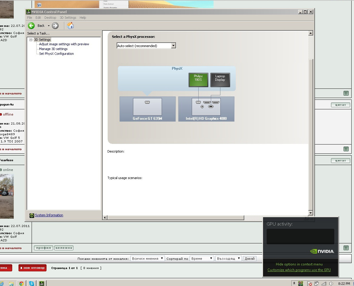

Не вярвам,че толкова си може,все пак е 2 GB.При мене няма опция като колегата със скрийн шота да избирам видеото.При мене е така :

Пробвай това, това което казах в по - горния пост и давидим какво ще излезне. Междудругото какъв и е модела ?

Fearless написа:Не вярвам,че толкова си може,все пак е 2 GB.При мене няма опция като колегата със скрийн шота да избирам видеото.При мене е така :

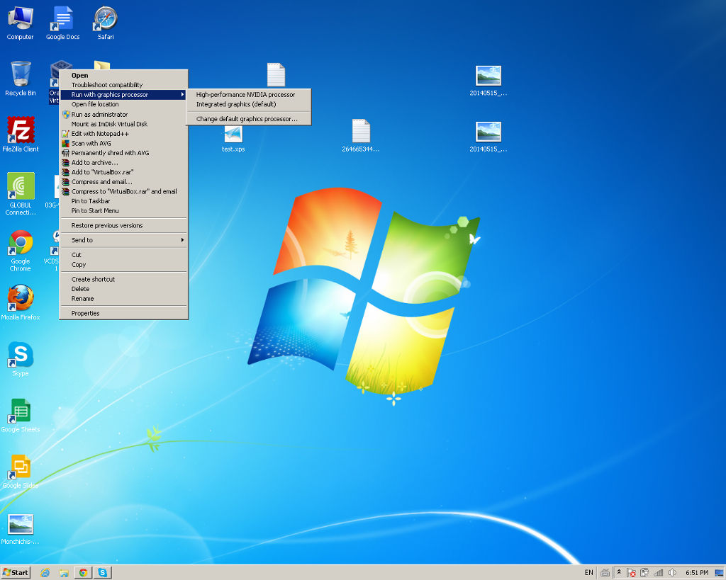

За да ти излезе тази опция, трябва да цъкнеш с десния бутон върху exe-то на програмата (играта) или неговия шорткът. Моя лаптоп също е G580. Има няколко опции да си избереш с коя карта да върви дадена програма. Ето как изглежда при мен:
Пробвай с последната версия на драйверите. Между другото при мен забелязах, че не всички програми могат да ползват 3d-то на nvidia картата.
