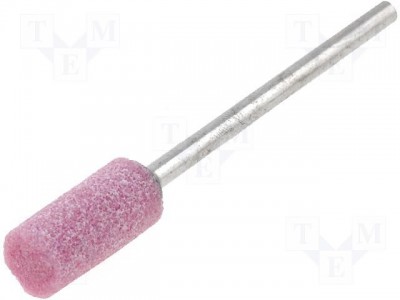

Трябва да разширя едни отвори за предни амортисьори на мотор.(единия отвор е в алуминиева планка, другия е в стоманена.) И се сетих, че отдавна съм виждал една джаджа за бормашина, нещо като малък шмиргел, не знам как се води. Някой да е е срещал такова нещо по магазините.
Представлява нещо такова:

Викат им борчета. С подобни чистихме леглата на дюзите в автосервиза http://www.instrumenti-online.bg/p-1692-borcheta-za-shlaifane-5-br-komplekt :th_up

Борчетата, шкурките, а има и телени четки се използват за почистване (предимно). Незнам дали ще успееш да разпробиеш отвора, или поне в стоманената планка ще видиш трудности.
По-добре с някакъв фрезер за метал като че ли, ако спазиш центъра даже ще имаш един идеално кръгъл отвор.

Показаният на първата снимка инструмент се нарича шлайфгрифер. Прав е обаче колегата, който пише, че за шлифоване с този инструмент, в зависимост от диаметъра му са необходими 10-30000 оборота в минута. При по-ниска честота на въртене шмиргелът се рони, но не сваля метал.Има такива ръчни шлайфмашини.
http://ametist.bg/bg/product-view/33/56.html
http://ametist.bg/bg/product-view/96/739.html
