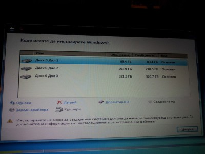

Колеги здравейте!
Реших да си преинсталирам лаптопа с нов линдолс 7.
Проблемът е следния при избирането на дял къде да се инсталира лина се появява съобщението на снимката. Единствено ми дава да инсталирам лина в дял 3 но там са ми филмите и тн и няма да ми е удобно. Желанието ми е да го инсталирам в дял 2 (мисля, че там е и старият линдолс).
Моля ако някой знае как точно да го инсталирам в дял 2 да сподели.
Ще съм Ви много благодарен

Първия дял който е 100мб, маркираш, натискаш отдолу линка опции на устройството и го изтриваш, следващия дял на който искаш да инсталираш по същия начин го изтриваш, тогава общото място ще бъде означено като unalocated, маркираш го и отдолу ще се появи "създаване на" с наличното място в прозорчето, натискаш да създаде дяла, ще ти каже че ще създаде системен дял за някои файлове, потвърждаваш и би трябвало да стане

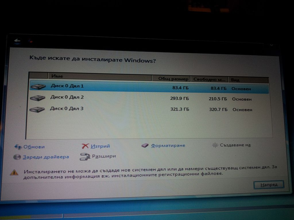

Направих го колега и пак не става

Хмм, сега както си го маркирал, натисни бутона изтрий, след това създаване на нов дял, но му намали размера на 50000мб, че и такова чудо ми се е случвало

Не става пробрах и да го разделя наполовина и пак не стана.....
Интересното е, че на нито един дял не иска да инсталира лина ... нито на 1 нито 2 нито 3

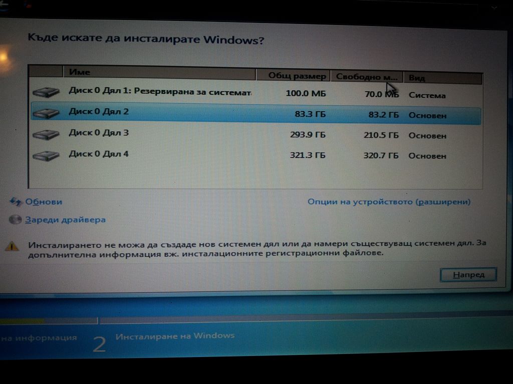

Здравей... как очакваш да инсталираш като всички дискове са Основни (Primary) трябва да имаш системни (system)

Това със 100те мегабайте не трябваше май да го триеш. Уиндовса си го прави стандартно и една ли точно тия мегабайти те бъркат да ги загубиш.
Плюс това доста смело триеш дялове, около който имаш още полезна информация (филмите ти).
Пробвай да направиш един дял от 100МБ както беше преди, и след това останалото място му дай да направи още един дял. 100 Мб-овия го маркирай като системен, и след това му дай да инсталира на този, който си направил след 100МБ-овия
