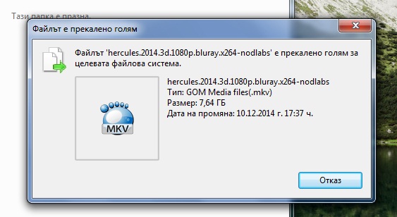

Колеги имам проблем.
Купих си флашка от 16GB - опитвам се да и копирам филм 3D който е във формат mkv и е с големина 7GB и вижте какво излиза (снимката долу)
Пробвах филма и на друга флашка но все същото. Някой има ли представа защо се получава това нещо?
Поздрави

Преформатирай я в NTFS

Дам, максимума на FAT32 е надхвърлен, 2гб май беше, за целта ntfs

Благодаря Ви много колеги. Получи се :th_up :beer
