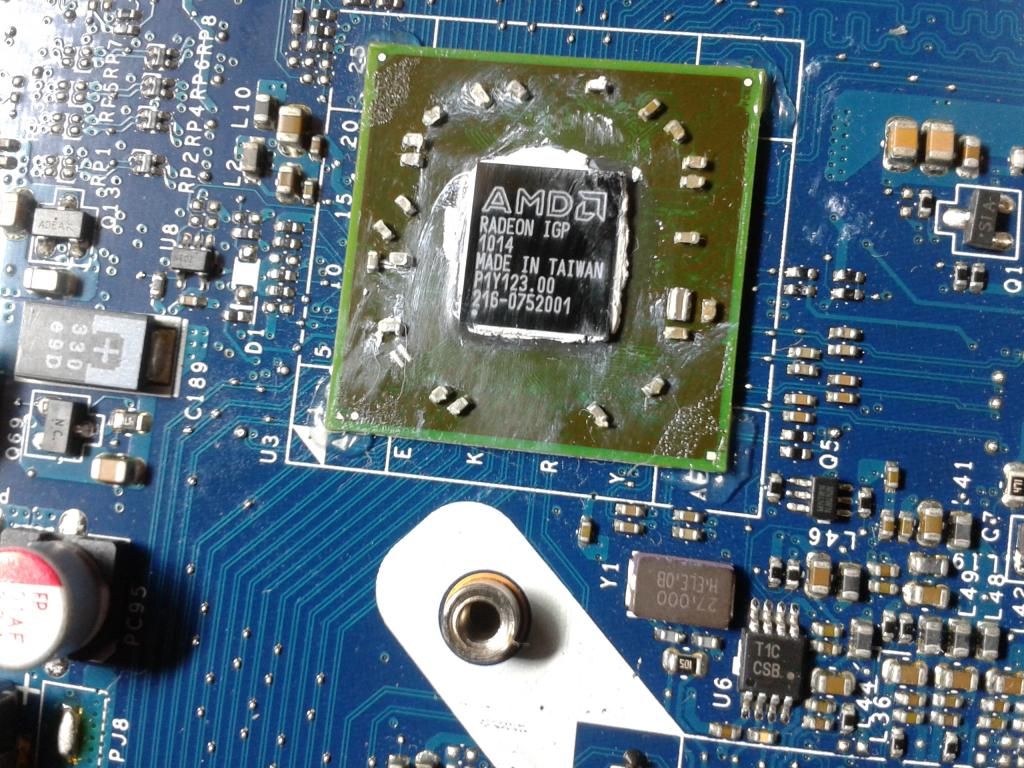

Темата ми ще е полезна защото отлепването на видео картите на AMD серия 5551 е много често срещан проблем . Отлепване значи спукани спойки между чипа и дъното и иначе той си стои здраво закован там , и пистите около него не потъмняват както някои ми говореха .
Симптомите бяха следните :
Монитора не работи
индикациите за харда и мрежата също не светят
Записвачката отваря и затваря но не върти ако има диск в нея.
Вентилатора си бачка .
К.Одаджийски уцели виновника :)
Точно не ми казаха как са го грели , но предполагам със станция и ме съмнява да са махали целия чип ,защото ми взеха само 70лв и ми сложили термолепенка - тя е причината да се отлепи картата ,пастата се спича с времето и му завира чайника :)
Сега съм си поръчал един компютър с Intel core i5 3,2Ghz да видим той колко ще издържи :)

Както и в една друга тема споменах, причините може да са 2
Едната е отлепен чип от дъното а другата е отлепен самия кристал от чипа. Едва ли някой в сервиза ти е казал кое от двете е, защото така или иначе нагряват чипа и той тръгва.
Моли се да е първия защото може да кара. Във втория, няма оправия и всичко е временно.

Съвсем отделно пък, кристалът е нещо съвсем различно, и не се презапоява въобще. Има чип и носеща платка, на всичкото това, пак му казват чип. Кристалът е полупроводникова пластинка, на която по галваничен метод са "изваяни" купища елементи (хиляди или милиони), т. нар. нанотехнология, и те изграждат процесор, памет, тригер или нещо друго. Тази пластинка се опроводява от робот с много тънки нишки и свързва към пиновете. После всичко се скрива в пластмаса.

Няма да е било кристала защото много бързо се справиха , към дъното ляга на едни топчета там не е правил контакт. Вече работи 2 дена и при тях един стават три обаче не вярвам да изкара дълго време :icon_lol .

Ако е реболнат (да са му сменени въпросните топчета) правилно, ще е като нов.
