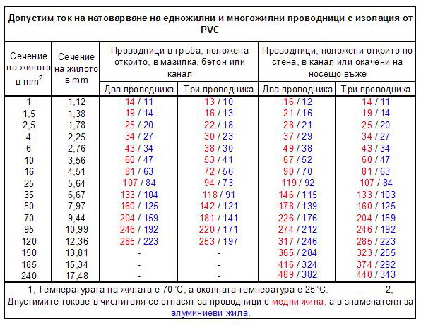

Понеже ми са трудни тия сметки с токовете...я ми кажете един проводник примерно 2.5 квадрата, колко консумация може да понесе. Примерно печка 2 киловат, пералня 1.5 киловата и т.н. Как се смята тая работа. :rolleyes И въз основа на това какъв предпазител трябва да сложа.
Извинете ако не си формулирам правилно въпроса :rolleyes

Най-лесно се смята за нагревателни уреди-дели се мощността на напрежението и се получава тока.Например 2200w :220v =10А. За токовото натоварва не на проводниците зависи какъв вид е проводника и как е положен-едно е ако е в мазилката/мостов проводник/, друго е ако е в тръби и т н.Има таблици за това в зависимост от проводниците и начина на полагане.Доколкото си спомням за мостов проводник 2,5 мм кв е 35А / но не съм сигурен/.

2.5мм макс 25 ампера (10 ампера на квадрат). В таблиците препоръчват по -малко от съображения за сигурност, там е около 6-7 ампера на квадратен мм.

Мнениеот DundyTheCroc » Нед 04 яну 2015 11:00
Ето една табличка, зависи както от типа на проводника, така и от начина на монтаж:
