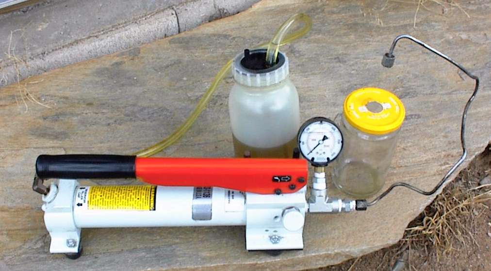

Някой правил ли си е такова уредче ? Приемам съвети . Мислех си да е някаква ръчна хидравлична помпа със 500-700 бара налягане примерно ( имало такива ) някоя и друга тетка , манометър , щуцер и...нафта разбира се :biggrin
Бюджет- до към 150 кинта + - . Идеята я гепнах от снимки :

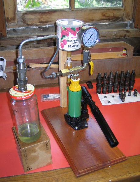

и още един вариант , с крик , само не знам какво налягане ще успее да нагнети....
Вече ако минава 200лв няма се занимавам , има за 300- 330 нови http://www.ebay.com/itm/Diesel-Injector-Nozzle-Tester-Pop-Pressure-Tester-Dual-Scale-Bar-PSI-Gauge-/321126672878?hash=item4ac4a429ee&item=321126672878&pt=Motors_Automotive_Tools&vxp=mtr
Въпроса ми е дали ще стане замисъла , дали ще се побера в бюджета си или да не се занимавам .

С крик съм виждал и е направено дооста отдавна.Но има малък проблем сегашните дюзи са със двустепенно впръскване и малко не се вижда съвсем хубав облак.Иначе относно крика няма никакъв проблм с налягането.

Да , двустепенните дюзи ще се види пилотното налягане най-вече , но и то ще е показател достатъчен , за състоянието им .
В момента се мъча да проверя цени за отделните елементи .
