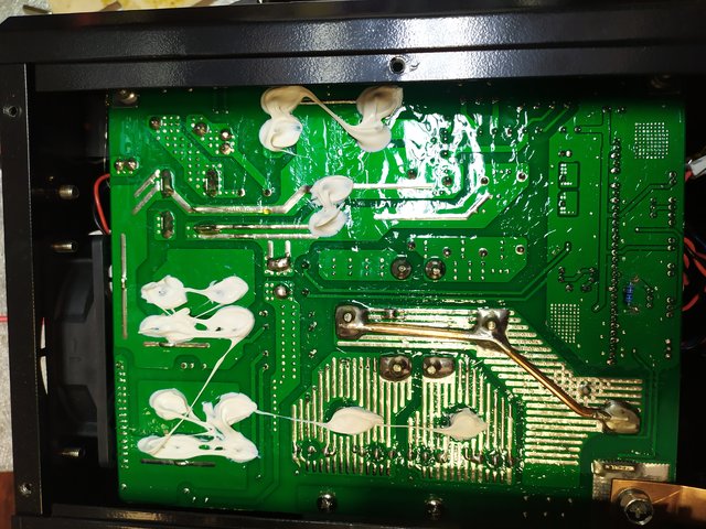

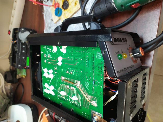

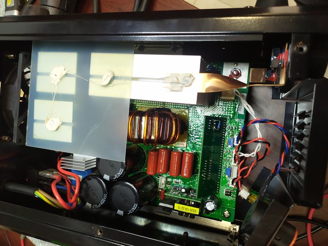

Дойде ми електроженЯ - АИГ ММА160.
Първото ми впечатление е добро, ръкохватката, масата, кабелите - кадърно направени, кабелни обувки, термошлауха, вдъхват надеждност, все едно аз съм ги правил :mrgreen .
Второто ми впечатление е отвътре - няма как, първо се разглобява, щом е електроника. Платката съвсем очаквано е made in PRC. Добре лакирана, има радиатори, добре ориентирани спрямо вентилатора, но не ме впечатли особенно, очаквах повече. Дано да работи добре, това е важното. Няма колан за носене през рамо, но е лекичък и може да му се приспособи парче сезал например :smile . Вярвам, че ще работи, пък и аз няма да го ползвам в промишлени условия, а и имам електрожен за грубиянски заварки.

Пробвах реално машинката, работи много добре. Пали си добре дъгата, регулира се приятно тока. На 2.5 мм електроди на 60-70А успях са заваря ламарина 1.5мм без да я пробия (много пъти :Mr Green Fun ). Със стария електрожен можех да заварявам само с 3.25 мм, не и с по-малки. Оказа се че не ми е останал и един за проба, но съм сигурен, че няма да има проблем. Потенциометъра е разграфен до 160А и прилича да е вярно. Пробвах и стоманени електроди 2.5мм, не знам от къде са ми попаднали, така си стояха неизползваеми от години. Малко техника на работа е нужна, но успях да заварявам на 80-90А стана. Малко трудно поддържам дъгата със стоманените, сменях поляритета за проба, с минус на масата май по-добре се работи с тях ...
