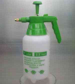

Защо с четка се мъчиш? Вземи от тия пръскачки

Аз лично смисъл не виждам да търкам и да размазвам положението
