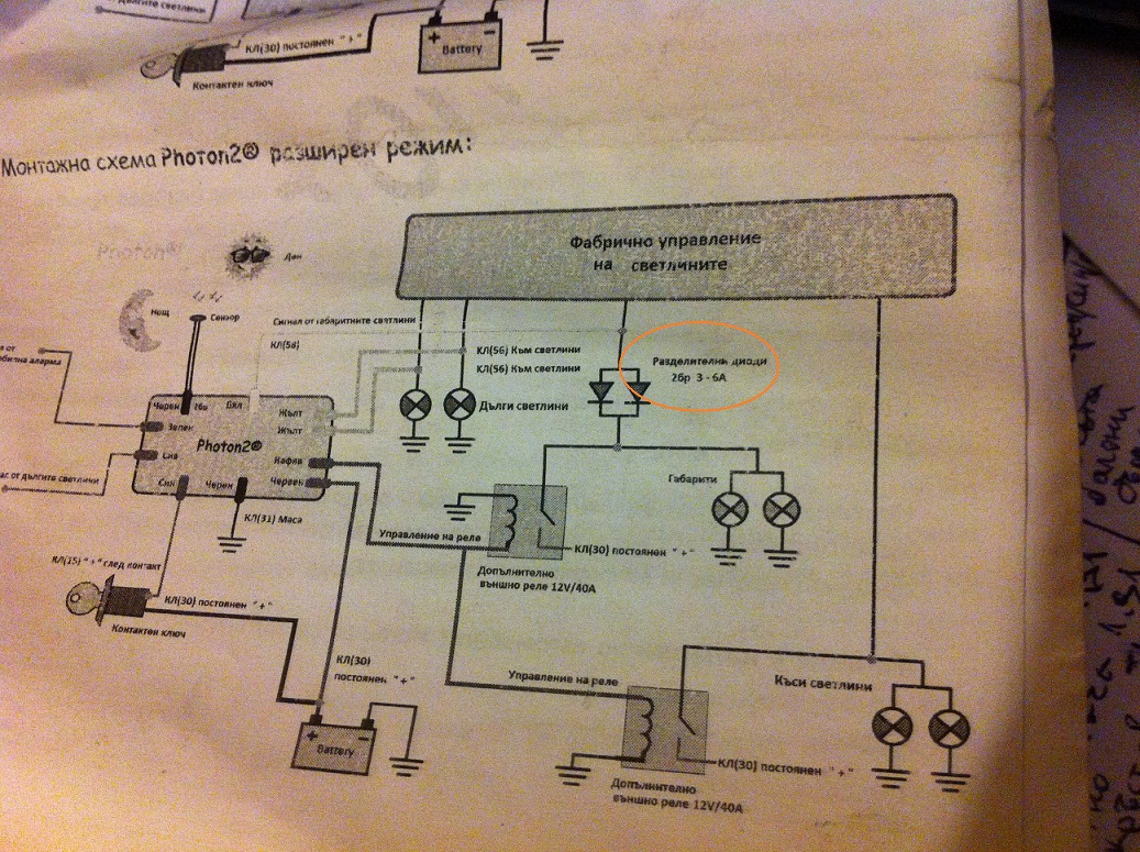

Здравейте,с приятел връзвахме един модул за включване на фаровете!Всичко е свързано,без един кабел!Трябва да си купя разделителни диоди 3-6А!От къде онлайн мога да си купя такива диоди?Прилагам и снимка:

Re: Въпрос към "електричарите"?
http://store.comet.bg/en/Catalogue/Product/16330/
Слагаш само един, този от линка примерно. Има много възможни варианти, просто отиваш в магазина (или OnLine също) и търсиш ток 30-50А, напрежение над 100V, да не е SMD и да е в подходяш широк корпус, който лесно ЗАДЪЛЖИТЕЛНО трябва да монтираш на радиатор. Има диоди с изолирана метална част за към радиатора, но повечето не са изолирани и трябва да се внимава.
http://store.comet.bg/en/Catalogue/Product/17389/
това е значително по-евтин вариант, 60V, 20A, пак ще стане.Задължително радиатор!
Само да вметна, че на всички VAGени габаритите са 2 отделни вериги заради функцията "паркинг габарит".
Няма ли БГ сайт,от който да се купи диод и радиаторче?Не ми се чака за доставка!И ако се сложи диод с по-голями ампери проблем ли ще е,или по-малки?Има ли значение волтажа?
Нещо такова няма ли да свърши работа:
http://www.tme.eu/bg/katalog/#id_category=112804&s_field=artykul&s_order=ASC&visible_params=2%2C1088%2C36%2C229%2C10%2C243%2C35%2C245%2C234%2C244%2C224&used_params=234%3A28073%3B
Еднопосочен или двупосочен трябва да бъде този диод?Според мен трябва да е еднопосочен,но има и двупосочни!
Да опитам,но изобщо си нямам на представа какво точно ми трябва!
Добре де, ти видя ли какво ти предложих, от българския сайт
на Комет, къде се метна в TME?
Мисля, че ясно ти написах какво напрежение ти трябва и дали то има значение, и какъв ток. Естествено, че няма да тръгна да те убеждавам, все ми е тая накрая
. Попита за On Line - дадох ти линк, толкова, успех!
ПП О-о-о сега схванах, на сайта на Комет е на английски, а в ТМЕ - на български. ТМЕ е полски търговец на електронни елементи и минава за европейски, но си е полски, както и да го погледнеш. А Комет е български доставчик, има филиали в София и Пловдив.
ПП2 - това което си посочил в TME не са диоди, това са особенни ел. елементи, наричат ги трансили, използват се за демфиране на вериги, примерно след контакти на реле, или до MOSFET, не стават.
ПП3 Диодът никога не е двупосочен, или поне когато стане такъв, трябва да се обадиш на майстора да дойде да го смени
. Попита за On Line - дадох ти линк, толкова, успех!ПП О-о-о сега схванах, на сайта на Комет е на английски, а в ТМЕ - на български. ТМЕ е полски търговец на електронни елементи и минава за европейски, но си е полски, както и да го погледнеш. А Комет е български доставчик, има филиали в София и Пловдив.
Mihailov78 написа:колега Милмар, посочи линк на правилния език ...
http://store.comet.bg/Catalogue/Product/17389/
Това е по-евтиния вариант. Но и двата диода, без радиатор най-вероятно няма да издържат.
Още по-евтиния е от изтърбушено компютърно захранване
Обаче аз бих обърнал внимание и на това, което Ради каза
Тогава и друг вариант,два диода по 3А!Това нещо дали ще стане: http://store.comet.bg/Catalogue/Product/9376/ ?В този сайт има ли радиатор,че нещо не намирам?Но честно казано не съм много наясно какво представлява!Имам бегла представа,но...
Тези не са добър вариант, с нисък ток са. Освен това не могат да се монтират на радиатор. Колегата Милмар ти е дал линк към едни по 50 ст/бр, ще обеднееш ли от този лев за два диода?
Ето ти радиатор:
http://store.comet.bg/Catalogue/Product/8644/
Не е за обедняването.Просто незнам какво точно да си купя.Не ми пречи,дори да сапо 10лв!Утре ще направя една поръчка за 30-40лв от всякакви видове,просто така-да си имам!
Като авангарден мислител ще кажа на автора да използва един клон от Грец KBPC, за предпочитане тия с металните корпуси, които бяха с най-големият ток на изправяне. Има готови изводи с кабелни обувки, компактни са, не изисква запояване. А, да - лесно се монтира радиатор. Има дупка по средата, където мушваш едно винтче и го закачаш на радиатор.
Не знам какво толкова ще поръчваш онлайн, отиваш до близкият магазин за електронни компоненти и купуваш Грец за 2.50лв. Или диоди, ако щеш. Само си нямам идея защо по дяволите са запаралелили два диода в схемата.
Някой по-авангарден мислител от мен го е мислил и не му разбирам.
Старо захранване за компютър. Вътре има много готини Шотки, които ми се струват идеални за целта. Особено ако диодите наистина трябва да са 2 запаралелени. Струва ми се, че това запаралелване трябва да се прецака лекичко, ако ще се монтира на ваген.
Металният Грец е добра идея.
http://store.comet.bg/Catalogue/Product/9459/
ПП
Корпусът е изолиран и може да се монтира без проблем, дори директно към шасито на автомобила, ако има подходящо място. Изводите са направени за кабелни обувки, чудесен вариант
. Малко повечко ще загрява от Шотки диод, но греца е най-добрия вариант за случая.
ПП
