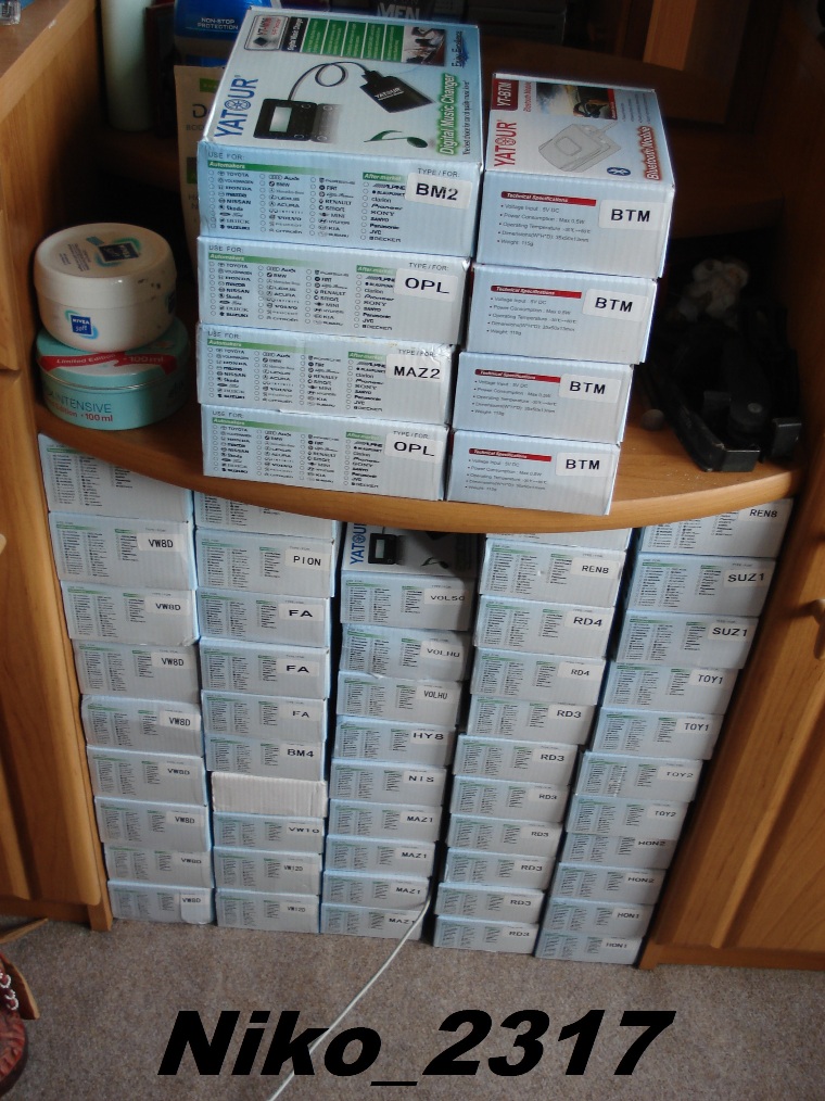

Преди да сте ме охранили целият форум,имам известно количество Yatour и знам горе долу какво говоря!
За мен това си е кофти флашка!Има такива който си компресират информацията и после при сваляне (съответно четене),се губи информация!Такова нещо като теб ми е споделял само един човек със MFD на ауди.
Иначе на MCD монтирах съвсем на скоро и нямаше никакви проблеми с прочитането от мойта 1gb кингсън SD card!
Случвало ми се е и друго,на Tuareg 2004 с навигация МФД-2,SD card 8gb kington чете 1-2 месеца и спира...Устройството каза се прецака.Отивам с "великата си sd card 1gb",никакъв проблем...устройството работи!
Имам и други клиенти,Yatour за Pioneer."Е съжалявам човек купих 3 флашки от различни магазини,и все скъпи и различни гигабайти и не тръгва и не тръгва тази пущина...".Идва при мен устройството,работи си.(не знам какви боклуци внасят и от къде).
Имам една 8GB kingston Flash-ка,изпратена като бонус.Не знам какви скорости има на четене и писане,взех един плеър JVC.
Е от 5 флашки,само тази прочете песните и ги плейва.Ще почна да внасям вече явно и флашки....
Иначе още пройзводител го е написъл,до 8гб Sd card и USB памети.Като не се подържат всички марки и модели 8гб,само на определени фирми!!!
