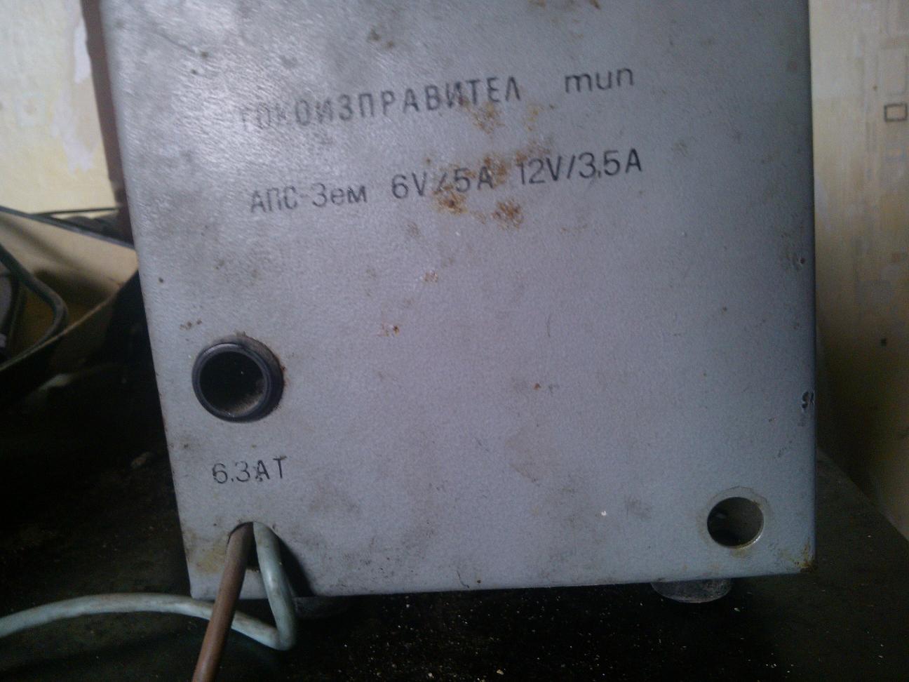

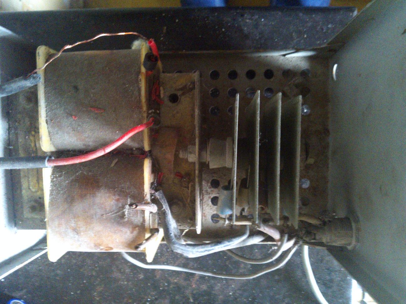

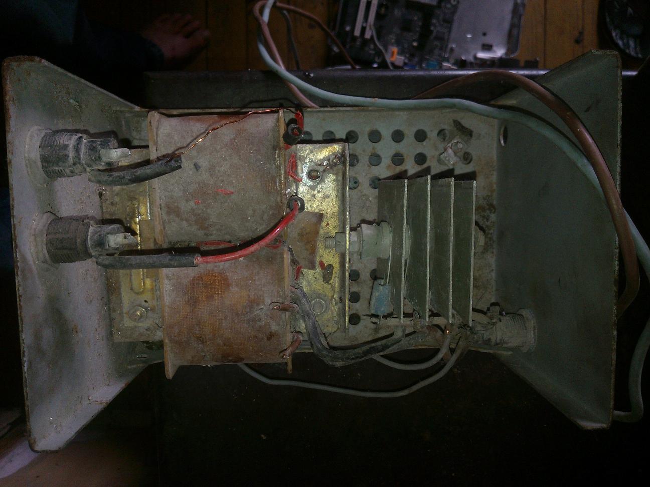

Добър ден!Имам един стар токоизправител Перник-Зем за 12V.Въпроса ми е кои са му кабелите за 220волта.Предполагам че са тези от намотката, но вътре няма електроника и не знам дали всичко му е наред.Ако може някой да си каже мнението?Също така ме интересува става ли за зареждане на акумулатори?

220 волта кабела видимо липсва, иначе трябва да се запои на двата бушона където ходят жиците с червена изолация

Както са казали колегите 220 волта се подават на двата предпазителя, където са запоени червените кабели. Предполагам е имало селектор 6/12 волта, който вече го няма, виждат се и два срязани кабела на вторичната намотка. Селеновия изправител сигурно е дал фира. Притесняваме и цялата ръжда и мръсотия, изглежда все едно е претърпял наводнение в мазето. Ако трансформатора работи е единственото нещо, което може да се използва, след него си трябва нов изправител и електроника, която минимум да изключва заряда при достигането на около 14.4 волта. Предполагам не си много на "ти" с електрониката, така че по-добре дебни за едно зарядно за 30 кинта от Лидл

Иначе, като гледам снимките, се вижда, че зарядното ти е с доста липси. Например липсва входящия кабел. Той задължително, с цел безопасност трябва да е тип "шоко", т.е. три изводен, за фазата, нулата и кабел за тъй нареченото заземяване. Въпросното заземяване е задължително при направата на въпросните автозарядни и не бива в никакъв случай да се подценява! В случая кабела на това заземяване се вижда, че е бил запоен към кабелна обувка, свързана към магнитопровода на трансформатора - отгоре в дясно. Тук се вижда, че липсва и болта, които трябва да стегне магнитопровода и въпросната кабелна обувка. След като бъдат оправени нещата тук, трябва да се провери изправносттта на трансформатора. Първичната му намотка е горната, с изводи двата червени кабела. Проверява се намотката за вътрешно "късо", или "късо" към магнитопровода, с мултицет. Тук задължително кабелите трябва да бъдат изолирани добре, като се свързват към двата предпазители в ляво. На другите изводи на бушоните трябва да свържеш и фазата, и нулата (съответно единия бушон е за фазата, а другия за нулата) на входящия кабел. Сега вече (след направените корекции за безопасност) можеш да свържеш входящия кабел към мрежата и да наблюдаваш поведението на зарядното. От това захабено зарядно, може да се очаква, какво ли не, след първоначалното свързване, затова при въпросното свързване трябва да внимаваш много, колега! След това зарядното, в зависимост от неговото състояние, ще проработи или не, т.е. ще стане ясно, дали да продължиш с донаправата на зарядното или не...

Трябва обаче някой да измери трафа за пробиви, че вида му не вдъхва доверие много. Иначе е ясно, че с малко труд ще стане зарядно, но ми се струва, че колегата не е много по електрониката...

На мен пък трафа ми изглежда много надежден, 99,99% че е в пълна изправност. Само болтче трябва да му се сложи щото ще бучи прекалено силно.
