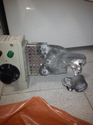

Здравейте :)
Регистрирах се само за да мога да отговоря... защото на мен ми падна чейнето... като се чу зад гърба ми едно "туп"... :)

:eek
обърна ли внимание дали изключва след загряване?
взех си и за мен такъв и го ползвам няколко пъти до сега - никакви грижи нямам

Мнениеот musketeer » Нед 08 сеп 2013 8:12
Е, то е ясно, че термостата е "залепнал" и си е вдигало температура, до достигане на показания ефект :wink Смешното е, че даже в случая го бях намалил, заради паузата, която се получи в ползването му... :)
Когато се сетиш, изключвай го, даже и докато си "в акция" или някъде срещнах и друго решение: превантивна смяна на терморегулатора/термостата...

Мнениеот steli » Нед 08 сеп 2013 15:36
Ако предния път когато си работил с него си бързал да го прибереш и си го охладил на чешмата се получава този ефект.
