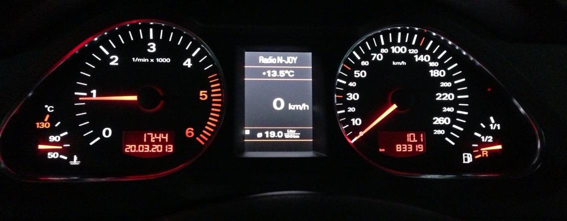

Идеята ми като цяло е да постигна цветове като от табло на ауди А6 4F (ще приложе снимка по-доло). За целта сините диоди SMD LED 35x28 трябва да заменя с такива но бели. Студено или топло бяло трябва да са? Относно червените е ясно, че просто ще се подменят с нови червени. Относно сините KA-4040QBS-G, които са под дисплеите ще сменя с KA-4040SURSK (http://www.tme.eu/bg/details/ka-4040sursk/led-diodi-smd-tsvetni/kingbright-electronic/). Това ми поражда въпроса: Оригиналните сини са с консумация от 3,3 до 4 волта и 20 милиампера, а червени са с 1,95 до 2,5 волта и ток отново 20 милиампера. Ще бъде ли проблем за таблото самата подмяна на цветовете или разликите във волтовете е много малка?
ПС: Светодиодите при управлението на климатроника същите ли са? Така и така съм се хванал на хорото да го играя до край :gruebel
Това е ефекта, който търся.
