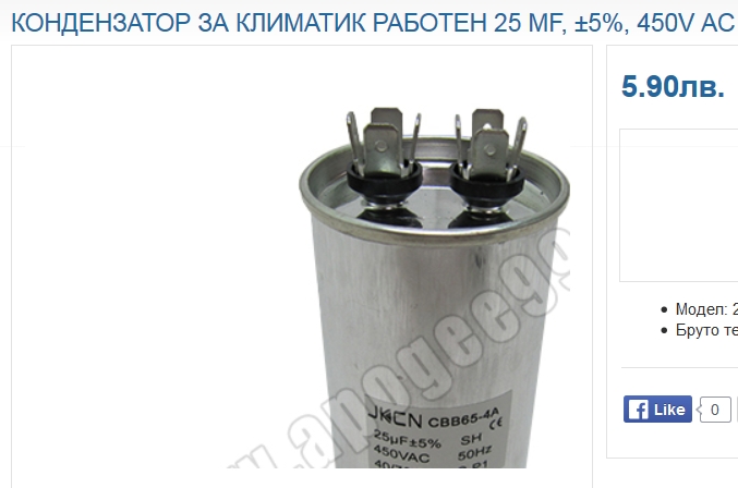

Най-вероятната причина е ел. кондензатор(работен) на компресора. По спомен беше или 25µF или 30µF на 450V за 9-ка Мидеа.
Намира се във външното тяло, смяната е сравнително лесна.
Прикачвам примерна снимка:
Поздрави!

От къде се купува този кондензатор? От всеки магазин за ел. уреди ли?

Но първо да се отвори външното тяло на климатика и по възможност да се замери капацитета на неговия си. Ако е намалял тогава да се сменя и да се види колко микрофарада е.
Препоръчвам да се търси металния вариант, има го в пластмасов корпус.

Измъкнах му кондензатора. На външен вид изглежда нов. Не ги разбирам тия електроники грам, не знам и какво да меря ама ето опитах се. Мерих с един китайски мултицет на 2000мф не показва нищо. На верига пак нищо. Как се мери това?

Тази грешка до някъде корелира с умрял кондензатор. Има начин да се провери (съвсем грубо) един такъв кондензатор, но метода за който се сещам не е безопасен и не бих го споделил. Така или иначе бих сложил нов за проба. 2-3 дни няма да те объркат толкова много.

Рано рано бях пред магазина и срещу 7.50лв взех един кондензатор. Закачих го и климатика тръгна. Но ми се струва някак си слабичко работи. Навън е минус 8, стаята не е голяна, приблизително 40 кубика с изолация по стените, тавана и пода, дограмата е дървена, но е в добро състояние. Самата температура в стаята преди да пусна климатика не съм я мерил, но може да е имало около +10. След 2 часа работа, все още не е станало постоянно да седиш вътре без да ти се смръзнат ръцете, а иначе климатика си включва,работи известно време, изключва, размразява отвън и пак тръгва. Сега съм го зарязал така, до довечера да видя какво ще стане.
