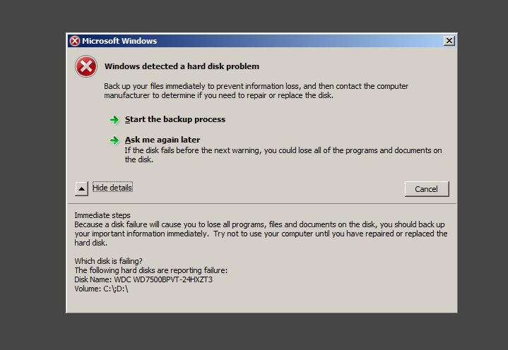

Привет, колеги
Имам нужда от малко помощ от разбиращите:
излиза ми този прозорец вече няколко пъти и не вдявам какво му става на тоя хард?
Ако някой може да ме посъветва, ще съм много благодарен :)

1. за всеки случай направи един бекъп.
2. след това можеш да пробваш един скандиск, или друго утилче, което да провери диска да грешки и ако може да ги оправи.
ако няма грешки и проблеми с диска, може и да е въпрос на насртойки и конфигурация
диска нов ли е за тоя комп? нещо правил ли си преди това?

Не е нов на 4 години е, допреди 2 месеца не беше даже преинсталиран и от както го направих започнаха проблемите :)

Най-добре бързо копирай всичко важно, след това пусни анализ и дефрегментация, може да има лоши сектори на диска. Ако проблемът не е в диска, може да пробваш да преинсталираш windows-а, но когато стигнеш до момента да правиш дяловете, триеш всички партишъни и си ги пресъздаваш на ново, форматираш, посочваш на кой дял ще правиш инсталацията на win-а и продължаваш.
Ако имаш проблем с диска, предполагам се досещаш на къде отиват нещата.
Това лаптоп ли е или десктоп машина, windows 8, 10?

Не веднага след инсталацията, а месец по-късно!
Лаптоп win7
Довечера ще взема хард и ще си прехвърля информацията!

щом е и лаптоп, почти сигура си заминава диска! Това с преинсталирането няма да ти помогне! Тегли каквото имаш важно и после може да направиш това с анализа и дефрегментацията, да видиш дали има лоши сектори и изобщо има ли живот в тоя диск! И най-добре почни с копирането на най-важното, след това копирай останалото, да не каже мяу докато става трансфера, не че после пак не можеш да изкараш инфо-то, но става филм, а може и пари да струва :c020

Пусни Speccy или HDTune да видиш в SMART дали има жълти/червени редове с грешки. 99% има.

Направи му диагностика с Hiren's BootCD, безплатна и удобна.Има доста програми за поправяне на грешки в хард диск но отнема до 48 часа.Пример: HDD Regenerator.

В крайна сметка работата се оказа наистина лош сектор! Нов хард и проблема се реши :)
