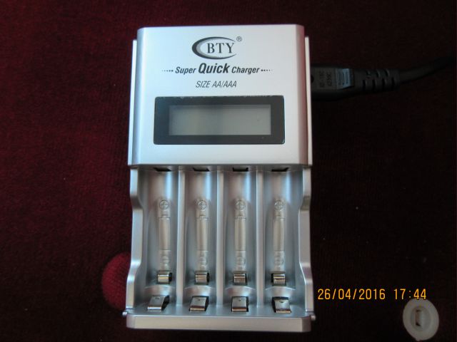

Здравейте. Тези дни си взех от китайците такова зарядно:

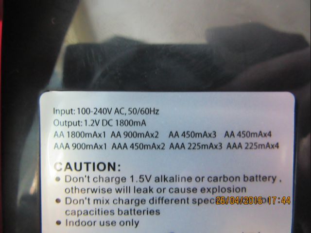

Поръчал съм си и същата марка 1.2V NI-MH акумулаторни батерии. 4 броя АА 3000 mAh и 4 броя ААА 1000 mAh. Питането ми е свързано с това което пише на етикета на зарядното за АА батерия 1800 mAx1 и 450 mAx4 и съответно за батерия AAA 900 mAhx1 и 225 mAhx4.
Това значи ли че не мога да заредя напълно и едновременно 4 броя АА 3000 mAh или 4 броя ААА 1000 mAh батерии и ще трябва да ги зареждам по една бройка ? Или ако ги сложа четирите АА пак ще се заредят напълно, но ще отнеме повече време ?
Предполагам че дадените капацитети на тези китайски сравнително евтини батерии са далеч от истината тоест тези АА 3000 са сигурно около 2000, а ААА 1000 около 500, но пак не съм сигурен дали това ужким бързо интелигентно зарядно ще може да ги зареди напълно.

Това на етикета е тока на зареждане в зависимост от броя напоставените батерий. Можеш да сизарежбдаш батерии скакувто искаш капацитет.

Една картинка с гола мадама ще ти върши ли работа?
Силно се съмнявам, че чудесията е по-ценна от чифт нарисувани с тебешир цици.
Интелектът, на това зарядно, е почти колкото интелекта на тухла-единичка. Всякакъв токоизправител може да я замени, примерно старо зарядно за телефон с добавен подходящ резистор за ограничаване на зарядния ток.

То ти пише, капацитета е 1800 макс. Съответно са ти написали какви и колко батерии можеш да сложиш.

Колеги не питам дали зарядното е порно и с какви цици мога да го заменя. Тъй като не разбирам от ток, питам ако сложа на това зарядно да се зареждат едновременно 4 броя АА 3000 mAh батерии те дали ще се заредят напълно или трябва да ги слагам една по една за да се заредят и тогава пак няма да е напълно защото максимума на зарядното е 1800 mА ?

И 40 батерии да сложиш пак ще се заредят. Кога ще са готови само Господ може да ти каже.

Благодаря колега, това ми е необходимо да знам. Значи спокойно мога да си бодна четири батерии заедно просто ще трябва да почакам повече време докато се заредят до пълния си капацитет.

Имам подобно и го ползвам от поне 2г., купено от Ebay, купих и още едно, което ползва близък. Аз съм електронкаджия с достатъчни (според мен) знания, претенции и изиквания по подобен вид техника и щом купих второ, значи съм доволен. Има недостатъци и те са именно това, че ако зареждаш малко (1-2) батерии ги зарежда с по-големичък ток. С други думи зарядното задава някакъв заряден ток, който се дели на консуматорите (батериите), адекватно си е описанието. Но иначе няма проблем с презареждане и т.н., всяка от батериите се следи индивидуално и щом достигне напрежението, при което се смята за заредена, то зарядния ток към нея се спира. Повечето скъпи подобни зарядни на нашия пазар, на разни "маркови" производители работят на същия принцип, според моето проучване от преди 2-3 г.
ПП и да, съгласен съм, че тези 3000mAh са реално 10-на пъти по-малко, така е обикновено и с LiPo батериите...

milmar написа: Но иначе няма проблем с презареждане и т.н., всяка от батериите се следи индивидуално и щом достигне напрежението, при което се смята за заредена, то зарядния ток към нея се спира.
Ако и зарядното на автора е пак толкова внимателно с батериите, значи не е порнография. Ама аз изобщо не съм убеден, че е като твоето.
