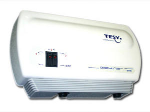

Въпросният бойлер капе от дренажното маркуче, играещо роля на възвратен клапан. Носих го на техник и той каза, че това не е бойлер под налягане и че не може да се ползва като такъв, затова тече, а този бойлер е точно под налягане и се е ползвал 2 години като такъв и е нямало проблеми. Според мен не му се занимаваше. Уплътнението при пружинката, играещо ролята на възвратен клапан е здраво. Бойлерът си се включва и изключва нормално. Явно вдига някакво налягане, за да капе от там , но не мога да разбера защо. Какво друго мога да проверя?

Нямам представа и кво е тва дренажно маркуче и за кво се бори. В нашто село в бойлерите няма дренажни маркучета. В тази връзка нямаше да е зле да му снимаш карантията на бойлера, а не лъскавата кутия.

ktamen написа:В тази връзка нямаше да е зле да му снимаш карантията на бойлера, а не лъскавата кутия.
Тя снимката е от сайта на Теси
