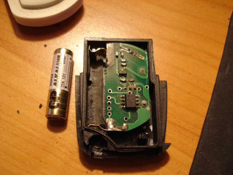

Здравейте,
Някой може ли да каже, кой е елементът, ограден в червено?
И ако това е диод, мога ли да го заменя с друг, но да не е SMD, с какви параметри да е и в каква посока трябва да пропуска?
Опитвам се да набутам платката в празна кутийка със сгъваем ключ, но докато я рязах и презапоявах, съм счупил елемнта.

Не е диод. Най-вероятно е кондензатор. Каква му е стойността ще ти бъде много трудно да определиш. Дано да имаш още един цял, за да го измериш.

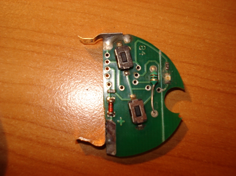

Снимай дистанционното и от другата страна. Отбелижи и къде се пада счупения кондензатор.
По този начин, проследявайки пистите, има по-голям шанс да се отговори важен ли е и до колко търпи неточност от към стойност

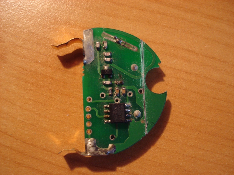

Здравейте,
Ето снимка от другата страна:
И от предната. Едната писта е към 2та бутона, другата писта е към чипа (на предната снимка се вижда, къде отива).
Може би малко тъп въпрос. Тези кондензатори стават ли или трябва да са SMD?

Просто си онищожил дистанционното. Купи си друго. Разрязал си антената. Тя не е просто някаква писта. Тя има строго определена ширина, дължина и форма, иначе няма да лъчи нищо.
