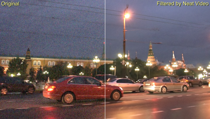

Да се похваля, че днес преборих шума във едни видеа, които бяха доста зле.
(снимката е за илюстрация)
Фокусът се прави с плъгин за premier pro (има го и за други едиторски програми)
Казва се neat video и доста лесно се работи с него.
Единствения проблем е, че струва 75$, но и това има решение и ако някой има нужда, нека ми пише ЛС и ще помогна.
