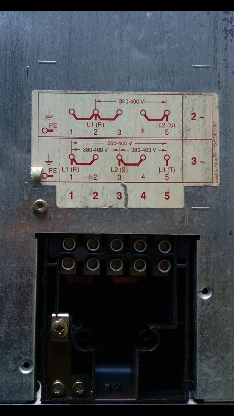

Здравейте имам печка за вграждане внесена от Швейцария и имам проблем с връзването и към електрическата мрежа. Как да я свържа към монофазен ток.

На табелката е показано свързване само към 2 или 3 фазно захранване.Вероятно е сериозен консуматор и не е предвиден за моно-фазно захранване. :gruebel

Не съм много по ел. и тоци но помня че когато правих ремонт новата печка за вграждане беше по-същия начин като тази.
И я свързахме с две фази, кабела беше с четири жила, черен, кафяв, син и жълт. С тази разлика че в къщи инсталацията е трифазна и нямаше проблем с връзването на уреда.

Виждам фазите къде са закачени но нулата немога да разбера къде се слага?
Всички печки са предвидени за ртифазен и монофазен ток така че би трябвало и тази да може да се върже.

Колега дай малко инфо за тази печка , марка модел ...... имам някаква идея за свързване но така на око ? нищо лошо не сте ми направили :П

1,2,3 е фаза а 4,5 е нула. Сложи мостчета ако няма както е показано на схема та най горе. Най в ляво се вързва зануляването

Благодаря подкарахме я.

bisito написа:1,2,3 е фаза а 4,5 е нула. Сложи мостчета ако няма както е показано на схема та най горе. Най в ляво се вързва зануляването
Според мен, реотаните на тази печка са предвидени да работят на 380v.
На схемата никъде не е посочено напрежение 230v
Колега, как да се сложи мостче между 3 и 4 клема като си написал, че едното е фаза а другото нула????

vladovelin написа:
На първият ред е за монофазна мрежа. L1 (R) - фаза N-нула
На вторият ред е за двуфазна мрежа. L1 L2 (RS) фази N- Нула
Ето и една примерна снимка за да видиш как се слагат мостовете за монофазна мрежа
