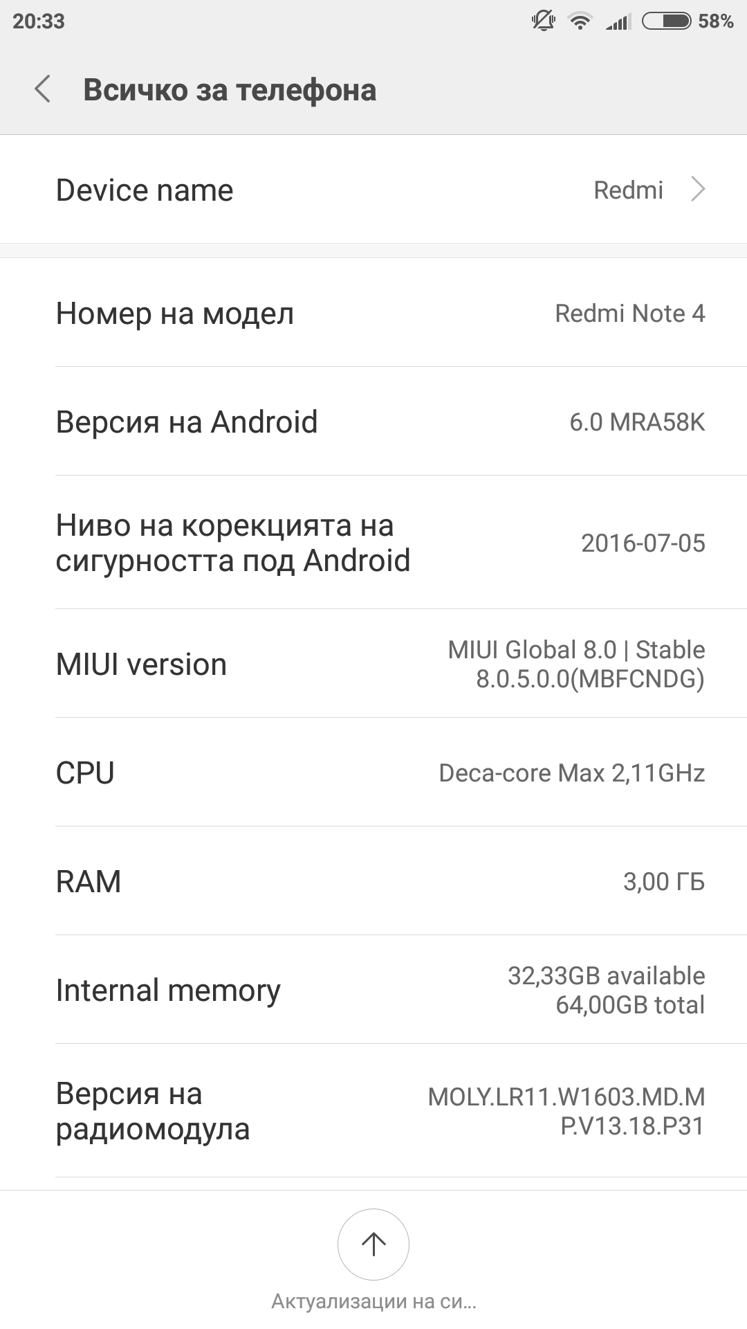

П.П изчетох квото пише по въпроса по международните форуми - проблема си стои. Телефона е закупен от "официален" магазин - жар компютърс с фактура гаранция и т.н.
П.П.П. ако някой даде съвет и оправи тези бъгове - взимам си думите назад. И въпреки това е обидно, андроид телефон да не работи с оригиналните Гугъл приложения, а айфона работи отлично с тях out of the box.

Дай си версията на телефона,както до кой ъпдейт си?

Аха. Ти си с МТК. За теб последният ъпдейт е 8.1.6.0
В момента си с гаражен китайски,който съм сигурен,че дори е да изтеглиш актуализация за нов,ще ти даде проблем при инсталирането.
Мога да ти помогна. ;)

Да, не излиза да има нови ъпдейти. Какво може да се направи?

И да ти излезнат,няма да можеш да ги инсталира.
Флашва се един нов файл,и ще си получаваш глобални стабилни.
Лошото е,че файла ми е само на домашната машина . Ако искаш,ще трябва да ти взема за 1 вечер
