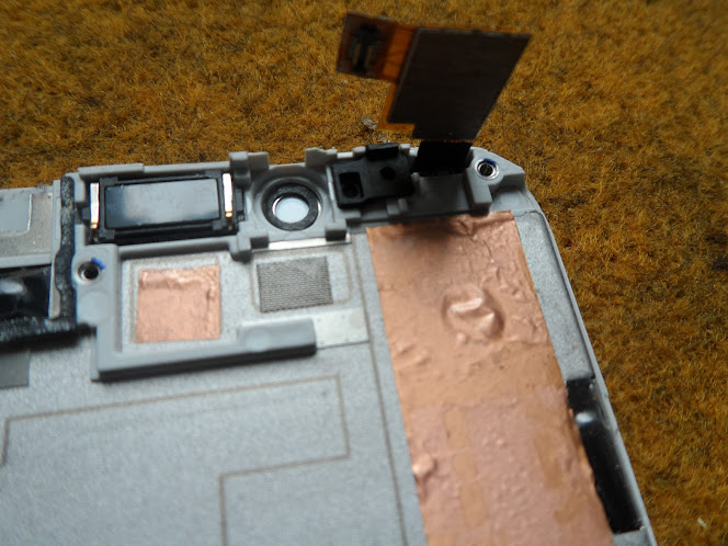

Е, разглобих го...
https://goo.gl/photos/XCScdu5NTt86pz9K8
(всички снимки)
Стигнах до "шасито" (frame)
И колкото и да внимавах при разлепването на тъча, започна да се отлепва заедно с дисплея... Накрая се разлепи комплект дисплея и тъча, като в единия ъгъл на дисплея се разлепи на няколко слоя, защото бръкнах малко по-навътре.
Единствен друг проблем имах при изваждането на говорителчето - отлепи се на две части, които се държаха на две тънки жички, но излезе без да ги скъсам. При сглобяването обаче не знам дали ще тръгне. Ще видим накрая...
Горе в ляво, широкото, с две контактни пластини в краищата:
Така стигнах до поръчка на дисплей, тъч и шаси, комплект за 50 ойро от Aliexpress-а.
LCD-Display-with-Touch-Digitizer-Assembly-For-Alcatel-One-Touch-Idol-2-OT6037-6037-6037Y-with frame
Поръчах на 25-ти, но като стигнах до плащане, се оказа, че приемат само кредитни карти на Виза и Мастер, и само дебитни от Маестро.
Наложи се да прехвърля сумата от едно място на друго (в Маестро-то) и платих на 28-ми.
Междувременно продавача се свърза още на 26-ти да ме пита дали има нещо и че не е получил превод... Обясних му проблема с плащането и го питах за резолюцията на екрана, че на инфото беше 800х480, а реално дисплея е на 960х540. Продавача гарантира, че е действителния 960х540. Продавача по инфо е производител на дисплей и подобни...
Докато се бавех в плащането, цената се вдигна и плащането стана по новата цена (имайте го на предвид, защото се чудех по коя цена ще платя).
Та сега вече чакам изпращане и към края на септември (27 дена от поръчката/плащането) да стигне до мен, ако всичко е ок.
