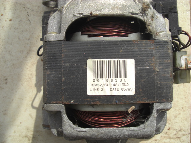

Здрастиии.Та разглобих една автоматична пералня Уърпул/Филипс,набор 93 и ми щукна идеята,да си направя шмиргел или поне да подкарам мотора.Снимки прилагам на него и кондензатора?? /предполагам/ за съвет,кои кабели и какво да меря на тях.Идеята е да се свържат някак към мрежата.

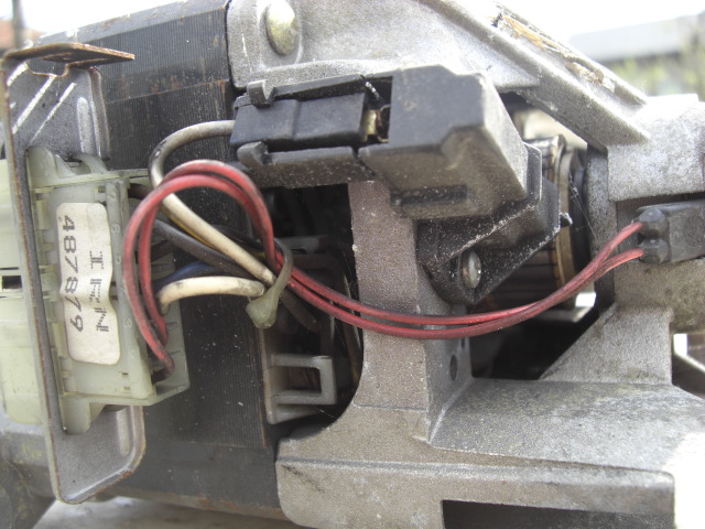

Кабелите към мотора са 7 броя,два от които отиват отзаде му/на ротора?/.
Свързване на мотор от пералня

Здравей колега. Това което сте заснел е реверсен двигател със честотоно регулиране. Сигурен ли сте че искате да се вкарате във филм с него ? Ето един примерен линк: http://hardwarebg.com/forum/showthread. ... ане-в-220V

Сигурен съм,че не искам такъв филм.
Имам направен шмиргел с мотор от някаква пералня,двигатела е на елпром Ловеч.Явно е съвсем друг тип,но също е с 7 кабела,които са разпределени по нулата и фазата...ако може да се прави аналог...за свързване...ще е добре.

Интересна е темата от hardware-bg - виж дали няма, като в посочените там примери, някоя отделна платка, която да служи за регулиране на оборотите.
Потърси схема на пералнята - например в elektrotanya може да има, и в eshop-bg.
Също напиши модела на мотора в Google и виж какво са го обсъждали -> попаднах и на клипове в youtube как го въртят, но май без регулиране развърта на максималните 12000 об/мин. https://www.youtube.com/watch?v=zuOyWYNsn0s (звукът беше като от турбина на самолет)
Руснакът в това клипче показва как трябва да се свърже мотора и го регулира с някакъв регулатор - може би обикновен регулатор на мощност, който реже от синусоидата - въпреки, че той го нарича "частотний регулятор", което мисля че е друго.
Ако ползваш такъв с индуктивен товар, е добре да добавиш и искрогасяща схема с кондензатор и резистор. (както е коментирано в hardware-bg)
Измери с омметър, преди да му пускаш някакви тоци - дали отговаря на пиновете от обясненията на руснака.

Най обикновен постоянно токов мотор. Свържи последователно термика, ротора и статора, както е показал руснака. Ето и неговия "Честотен" регулатор.

Електромоторите от перални , т.н. "четков" тип са доста високооборотни. Не са подходящи много за шмиргел. Може би ще се наложи доп.вал с по-голяма шайба , заради оборотите и въртящият момент. Но става усложнение на конструкцията, лагерни тела и т.н. , пари допълнително де... Донякъде са подходящи за направа на шлифовалка с жило примерно . Стига да се преглътнат големите габарити на мотора и неговата консумация
Има и такива от по-старите модели перални с индукционен тип двигатели ( няма четки ) . Те са доста по-безопасни и подходящи за направа на шмиргели.
