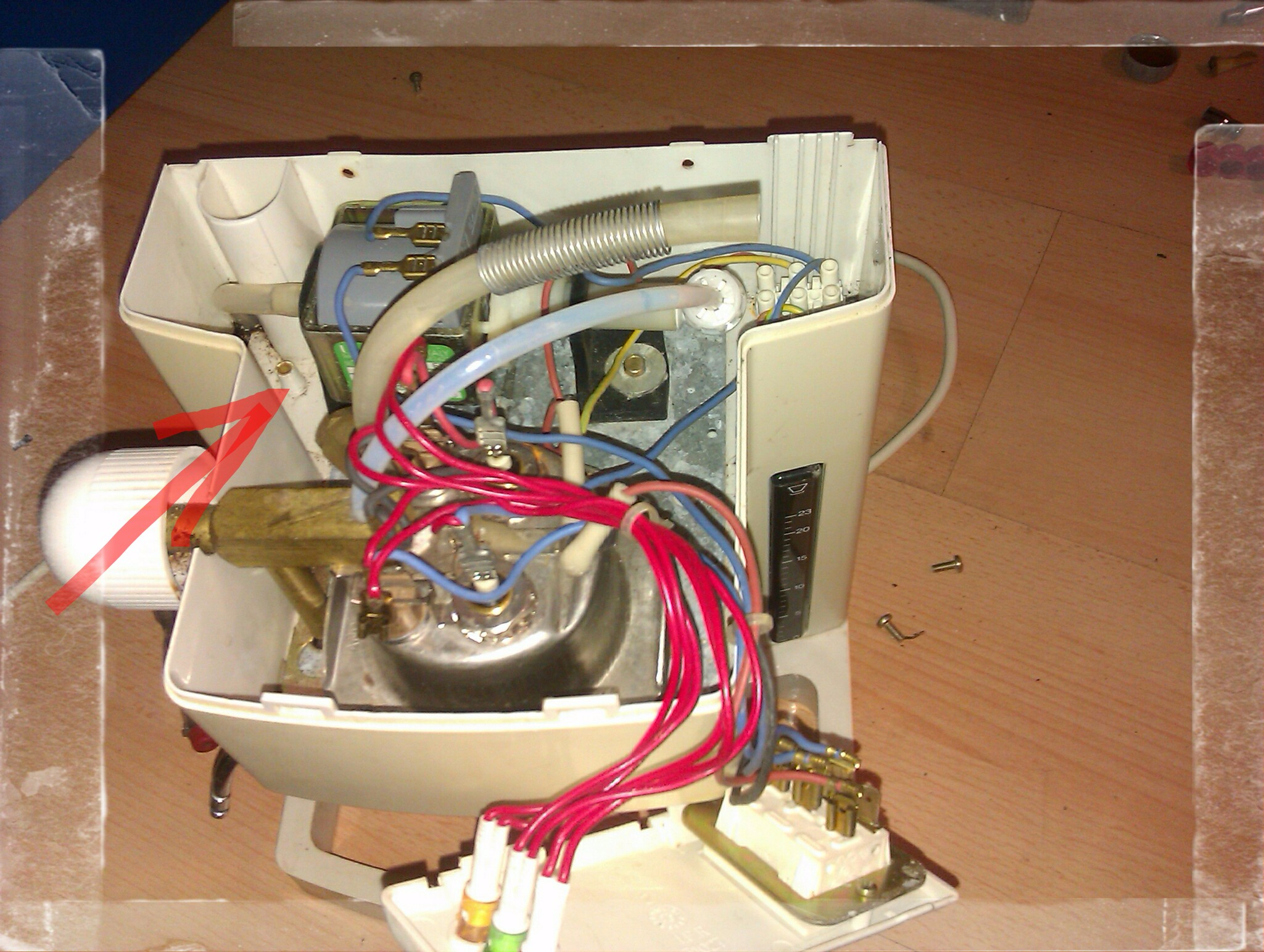

Колеги, разглобих да чистя една кафемашина "Солак" от 1994 г - работи си, само дето дрънчи доста.
Цялата беше доста захабена, в маркучите и гюмчето долу беше чак мазилка - ямболската вода... :banghead
На сглобяване обаче ми избяга единия край на единия маркуч - тоя, на който сложих пружината.
Гледах доста - никъде от входа на водата в помпата, та из цялата кафемашина, не открих вероятен заподозрян.
Някой да има такава и да знае къде да завра тоя маркуч? Откъде след помпата водата трябва да тръгне по него, за да стигне до цедката?!

Тоя маркуч не е ли за пълнене на водата в резервоарчето на машината?

Не е, мамицата му - виж един със същия диаметър горе-долу, излиза от ъгъла до помпата и влиза направо в нея; това е пълненето.
По тоя почти нямаше варовик, сега се псувам защо изобщо го откачих :banghead:
A тоя влиза в цедката, обаче никъде по пътя на водата няма място за него - няма щутцери, а у...
Преди малко дори я включих уж като за кафе - с идеята да видя откъде ще шурне я пара, я вода. Бръмчи като да прави кафе, но но няма и следа...

Струва ми се че в тази машина водата се пълни с канче през един капак отгоре. Този маркуч не е ли да отведе налятата вода в резервоара с прозорчето в долния край на машината.

Мнениеот simo » Сря 19 апр 2017 21:46
Не грешиш, донякъде, доколкото се ориентирам.
През капачето отгоре наливаш вода в съдчето отзад, до което водата отива през пластмасова дупка като улук, така да се изразя.
В съда е потопен маркуч, който стига до помпата. От нея до цедката в момента върви само тънък маркуч (и с по-здрави стени, нали така трябва). Нашият неясен маркуч категорично беше забучен на това месинговото чудо, което е на цедката; за другия му край не помня обаче. А до самата цедка за кафе вода не стига - помпата бръмчи, но като щракна бутона, през цедката не тече нищо (последната проба е отпреди секунди :biggrin)
ПП: Ма то сега и в помпата не влиза вода, в маркуча от резервоара до нея няма движение, а вчера я пробвах в сервиз и си работеше идеално...
ПП2: Глупости пиша.. Смуче си вода и пуска през цедката, всичко е идеално.
А все пак тоя маркуч откъде е? :mhihi

Този щуцер за какво е?

Мнениеот simo » Сря 19 апр 2017 22:06
Лелеее.... Как да хвана да почерпя, кажи!
Честно, много ми олекна, дори да бачкаше и без него - не знаех дали няма да й окотя нещо. А цял следобяд й се кьоря...
Не знам за какво е шутцера, но тикнах маркуча там; под него е резервоарчето на водата.
Сега маркучът е с леко неестествено остри ъгли, но диаметрите отговарят :)
През него връща вода (конденз) в гюмчето ли, как? Имаш ли идея?

Не е ли към липсващия резервоар,който аз не виждам.

Щом казваш, че е чист явно не върви нищо в него. Сигурно е за отвеждане на предпазен клапан за налягане. Пружината може би служи да не се пречупва маркуча в обратния завой.

Не го виждаш, понеже е отзад. Всъщност с монтирана горна част на машината, водата се пълни през капачето, както каза, и тече в резервоарчето през улука зад щутцера, който ти откри.
Демек и двата отвора са над резервоарчето.
