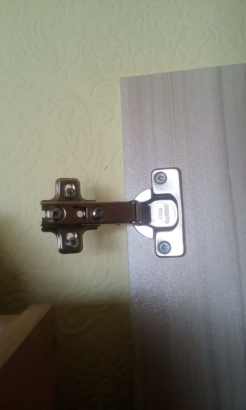

Здравейте. Става въпрос за гардероб от ПДЧ на който вратата му е паднала поради изваждане на пантите от страницата на която са захванати. Вратата е с три панти, горе-среда-долу, като и на трите дупките са зле. Дупките на закрепване на пантите са се изронили. Как се ремонтира това ? Кой е най-правилния и устойчив вариант ?
Снимки на разбитите дупки и вида на пантите:

Смени местото на пантата- по нагоре или надолу и не пренатягай видиите. Успех.

Не става, частта във вратата е вкопана в дълбочина. Проходни винтове за метал с гайка и шайба - грозно и вечно. :screwy

Има инструмент/не знам как се казва/...май е фрезер...Трябва и дрелка и правиш нови дупки във вратата.И нататък,предполагам е ясно как става...

Или зaвивaш лaмaринени плaнки с повечко винтове нaд изкъртеното. И хвaщaш пaнтите в лaмaринaтa с винтове зa метaл.

нови панти които не са вкопани

Разпробиваш прецаканите дупки с 8 мм свредло,като внимаваш да не ги разпробиеш проходно(ограничи си по дължина свредлото на 10 мм с хартиено тиксо).Набиваш дибла ф 8 като преди това сложиш и малко Ц-200,за да стане по-здраво.Другия вариант е да си вземеш панти,който са с дюбел на самата пластина

Дюбела е добра идея
Или лентови панти.

Не бъркайте човека.Говорим за врата на гардероб, която е тежка.Затова се ползват тия панти (изхвърлящи мисля се казваха),които са "вкопани".Лентови панти на такова голямо крило ПДЧ не е добро решение. Много важен е и реглажа на пантите след монтажа.

аз разпробих с 6 мм без да илиза от другата страна , набих дюбели, като стърчащата част е отрязах и завих със същите винтове. ... това горе-долу преди година

Ако вратите са две и се разменят, вероятно пантите ще се паднат на други места.
Аз бих го направил така:
bobocamaro написа: Проходни винтове за метал с гайка и шайба - грозно и вечно. :screwy
Грозното не ми се вижда проблем, щото гайките ще останат откъм стената.

Пробвай да сложиш в дупките тинол за запояване, той се разплесква и уплътнява... ако не са много разбити.
Или
Напълни дупките с ц200 и кибритени клечки...

vlado_tonev написа:Разпробиваш прецаканите дупки с 8 мм свредло,като внимаваш да не ги разпробиеш проходно(ограничи си по дължина свредлото на 10 мм с хартиено тиксо).Набиваш дибла ф 8 като преди това сложиш и малко Ц-200,за да стане по-здраво...
Това ми се струва най-стабилно и лесно за изпълнение. Ще пробвам по този метод. Варианта с винтовете с гайка наистина е грозен защото въпросната страница стой открита и няма да е приятно да стърчат глави на винтове от нея. Пълнежа на страницата с тинол и клечки не мисля че ще изкара дълго защото врата е тежичка, а пдч-то е ронлив материал. Варианта с ламаринените планки върху дупките също е възможен, но по-сложен за изпълнение спрямо диблите и няма да стой така добре. Затова се спирам на диблите, ако с тях нещо се издъни ще приложа някой от другите варианти. Благодаря на всички за насоките.

gergeto написа:Лентови панти на такова голямо крило ПДЧ не е добро решение.
Имам гардероб от масивна дървесина,изпълнен именно с лентови панти.По-удачно решение са разбира се,понеже вратата/със сигурност по-широка от тая на колегата/не се държи на 6,а на 26 видии.

В неговия случай,няма как да се сложат клавирни(лентови) панти.Трябва да се прерязват самите врати,защото в момента пантите са на покрит кант.А клавирните панти са на открит кант.
