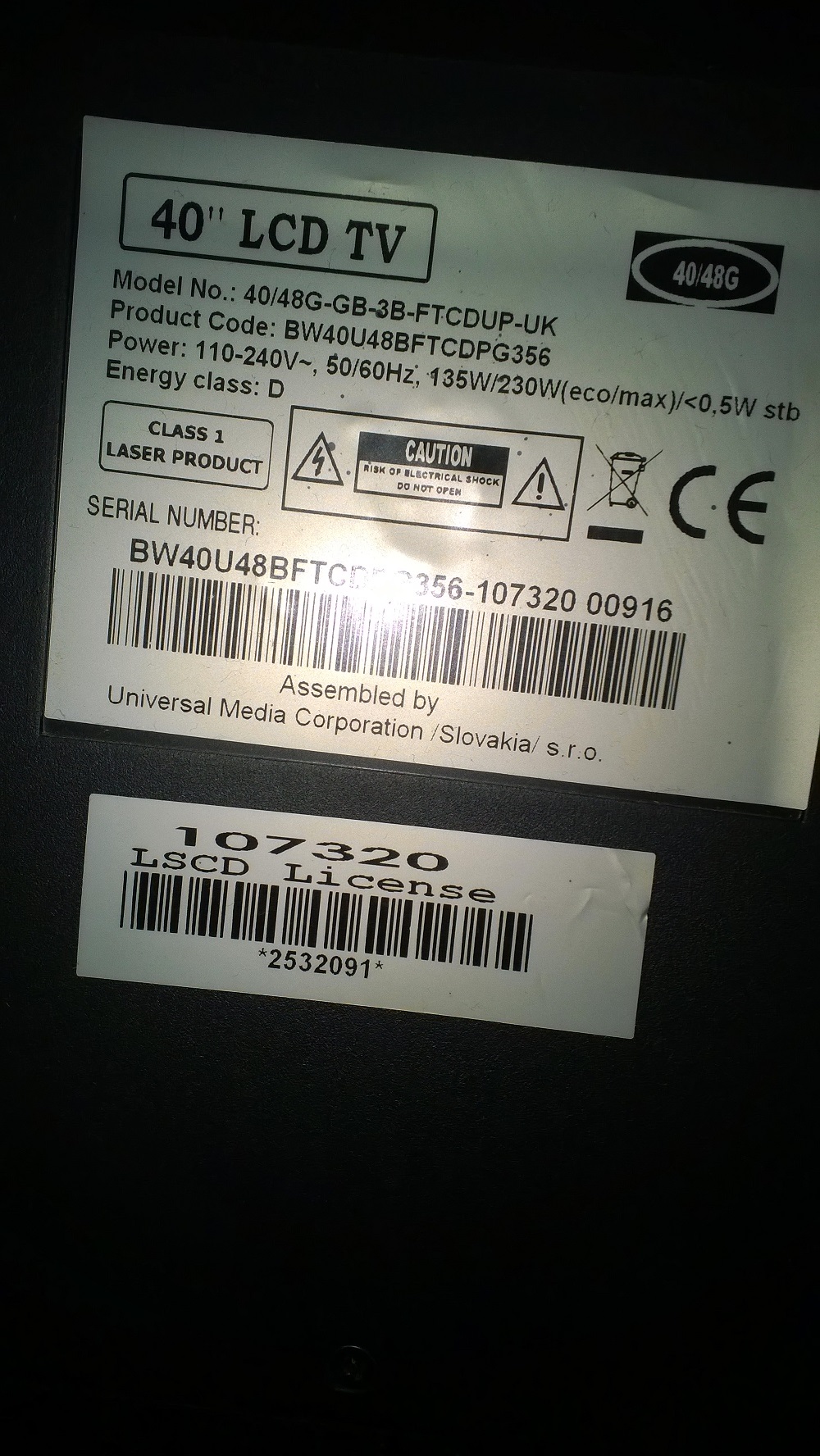

Шасито е Самсунг, но може и да бъркам. Не се сетих да снимам, докато беше отворен. Ако изобщо го отворя втори път, ще снимам и карантията.

ktamen написа:Шасито е Самсунг, но може и да бъркам.
Samsung шаси в блякпункт силно се съмнявам да е. Ама те са сглобка - каквото намерят слагат вътре.
Виж каквото ти казах. Провери полупроводниците в захранващия блок.

Тази снимка не върши работа. Виж какво пише по шасито, въобще снимай всичко, лепнато на платката - всяка хартийка с надпис.
По този признак, да се дават предположения за повредата и съвети за ремонт е невъзможно за мен.
